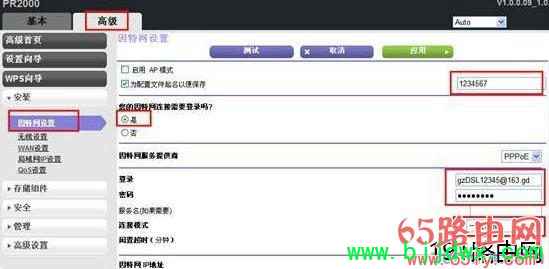

  点击进入“高级->安装->因特网设置”(以PPPOE线路为例),把宽带的账号与密码填写到相应的信息框中,连接模式选择为“一直连接”,其它的配置保存默认状态。如需保存该配置文件,请勾选“为配置文件起名以便保存”前面的复选框,并为该配置文件起一个名字。最后,请点击“应用”保存配置。
