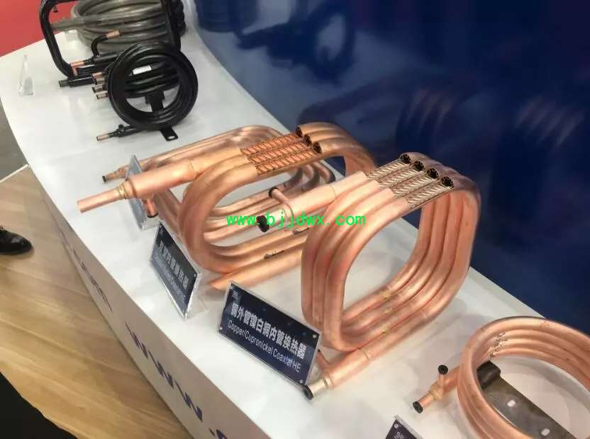

        套管式换热器主要是用水和冷媒的换热。水在内管中流动,制冷剂在内管和外管的夹层流道中流动,换热效率较高。根据应用场合,套管式换热器外管材质有钢的,也有镍白铜的。
套管式换热器

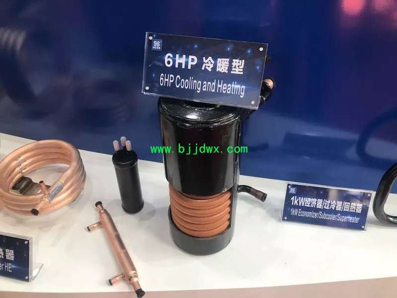

高效罐式换热器,同样也是应用于水和冷媒的换热。采用的是外翅片式铜管盘成线圈状,放在钢制罐体里。水在铜管内流动,制冷剂在罐体里,这样实现换热。高效罐式换热器在煤改电采暖项目中应用较多,本届展会中,江苏唯益、杭州沈氏等企业都展出了这类产品。

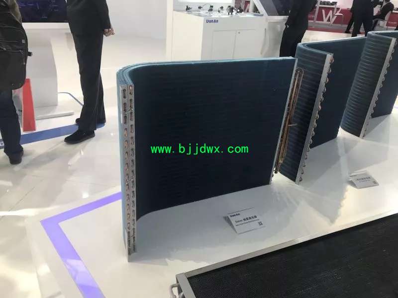

        本届展会上,参展企业不仅展出了新的铜管翅片式换热器,也大量展出了铜管翅片式换热器的生产设备,包括翅片的冲床、翅片模具、弯管胀管设备。其中来自美国的OAK带来了其最新的气胀技术。这是一种革新技术,能应用到4mm、甚至是3mm管子的胀管加工过程中。

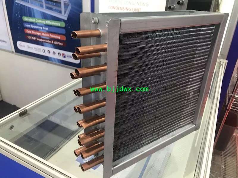

        而盾安等多家企业展出了5mm铜管铝翅片换热器,据小弟咨询了解,盾安可以加工长高最大达1.5m5mm铜管铝翅片换热器,应用于空调、制冷甚至是冷藏集装箱制冷系统中,这对于R32R290等新冷媒的应用有一定的优势。
5mm铜管铝翅片换热器

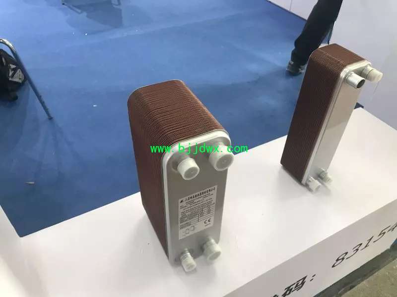

       板式换热器也是常见的一种制冷剂和水、水和水换热的换热器,包括钎焊式和拼装式。总体感觉本届展会上展出板式换热器的企业比前两届多了很多。
板式换热器

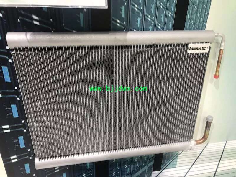

       微通道换热器主要指的是铝微通道换热器。作为铝微通道换热器领域技术领先的企业,三花这次带来了其针对于多个领域的解决方案。
铝微通道换热器
        集成式微通道换热器,由精密三维中空结合技术集成成千上万的微米级通道组成,据称没有接触热阻,换热系数可高达5000-10000W/(m2·K)

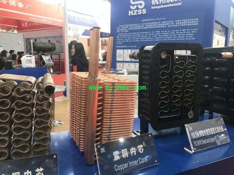

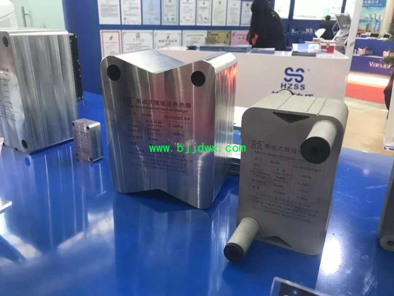

       沈氏展示了壳盘管式换热器,这种换热器采用小管径高效内螺纹管,具有独特的Ω结构,能增强流体的扰流,强化换热。
       据介绍,壳盘管式换热器兼顾板式换热器紧凑高效和壳管式换热器不易堵塞的优点,不仅可以用在蒸发器,冷凝器上也解决了容易堵塞的难题,满足了水冷热泵机组的需求。同时,根据冷却水源不同,可以选用铜管、白铜管或钛管。其中,镍白铜内螺纹管和钛内螺纹管是他们的专利技术。
