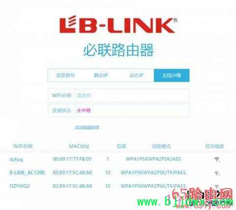

2、确定副路由B在主路由A的无线信号覆盖范围内,将副【路由器】B的电源接通,笔记本电脑连接副路由发射出来的WiFi名称,在浏览器中输入192.168.16.1进入设置界面,就会自动弹出对话窗口,提示WAN口未插网线。选择“无线中继”,进行下一步的配置。
3、作为无线中继使用后,【路由器】会自动搜索周边的WiFi信号,并在页面的下方显示。

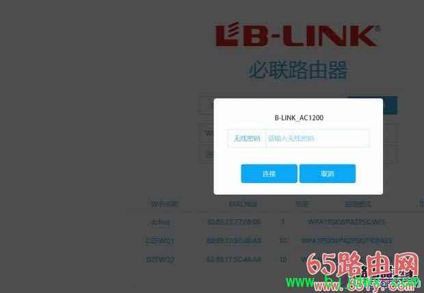

4、选择需要中继的无线名称,输入无线密码,即可实现对该无线WiFi的中继。

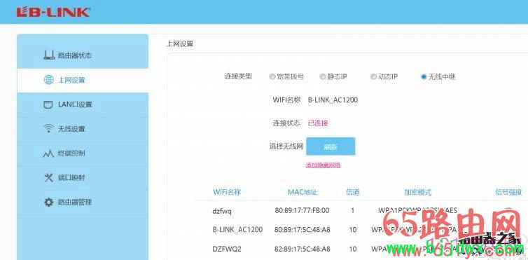

5、在“上网设置”页面中,可以随时对中继的WiFi进行更换调整。
