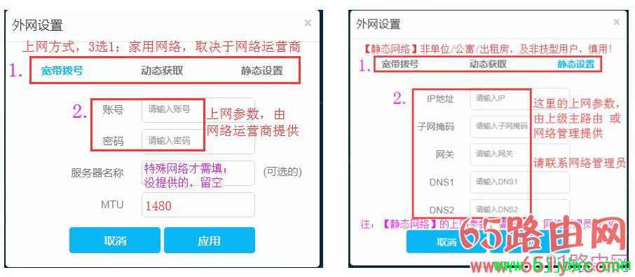

2、按教程或说明书设置了,怎么上不了网?
原因分析:1).上网方式和上网参数不匹配;
                   A—宽带拨号 配置图示                                            B—静态网络 配置图示
2).LAN端口线路连接有误,串入了其它DHCP服务器导致;
3).中继、WISP模式下,与原SSID信号较弱;
4).WAN口线路故障或异常导致(WAN灯亮或闪烁,为正常);
解决方法:
1).请确认上网方式是“PPPOE”,还是“DHCP”,还是“静态IP”,并与网络运营商确认上网参数;
2).拔掉所有LAN口的网线,并将【路由器】重启;
3).将【路由器】与 原中继SSID距离靠近些;
4).更换网线/水晶头等,并确认上级设备端口正常;

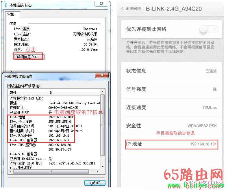

3、为什么有线可以用,无线用不了?为什么有的手机能用,有的用不了?为什么出去一会,回来手机连不上WIFI?
原因分析:
1).LAN端口线路连接有误,串入了其它DHCP服务器导致;(分别查电脑端 与 手机端连接后的IP信息,是不是都是192.168.16.X)
                        A—电脑端的 IP信息                                 B—手机端的 IP信息
2).人为将WIFI关闭(关闭后,WIFI灯不亮)
3).修改过WIFI密码,手机里的WIFI缓存干涉(手里已保存的WIFI信号与修改密码后的不相符);
4).使用了中文SSID(中文的WIFI名)
解决方法:
1).拔掉所有LAN口的网线,并将【路由器】重启;
2).进入到【路由器】的WEB页面,将无线开启。或重启【路由器】
3).清除掉手机里已保存的WIFI信息,或重新修改WIFI名
4).去掉中文字符(勿用全角字符,因全角字符识别为中文。半角,即:纯英文输入法状态的字母和符号)

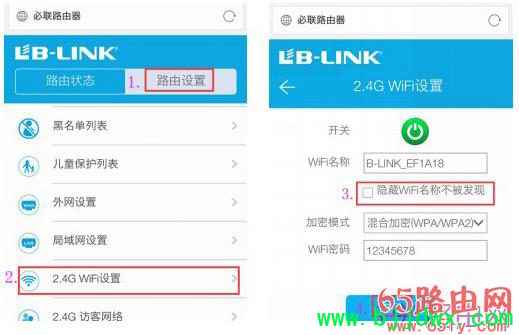

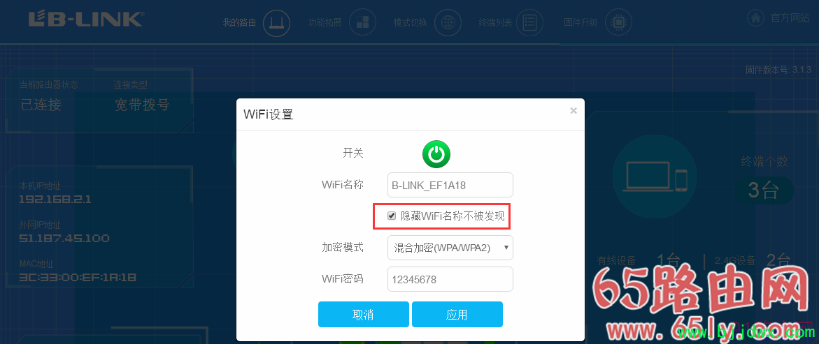

8、怎么隐藏我的WIFI网络?
解决方法:方法一(PC机)
PC机登录到【路由器】的WEB页面的主页,点击 WIFI图标,勾选上“隐藏WIFI名称不被发现”;
方法二(手机)
手机登录到【路由器】的WEB页面,依次点击【【路由器】设置】-【2.4G WIFI设置】,勾选上“隐藏WIF名称不被发现”
