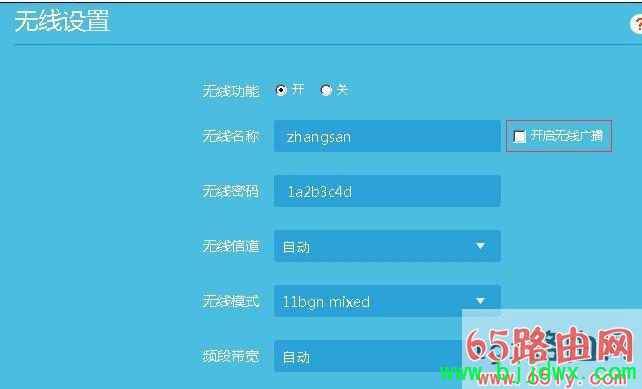

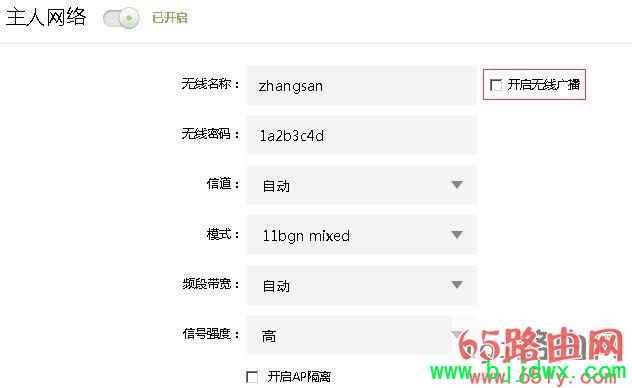

  新界面
  对于TP-LINK新界面的【路由器】,请登录【路由器】的管理界面,点击 高级设置 >> 无线设置 >> 主人网络,将 开启无线广播 前面的勾去掉,点击 保存。如下图:

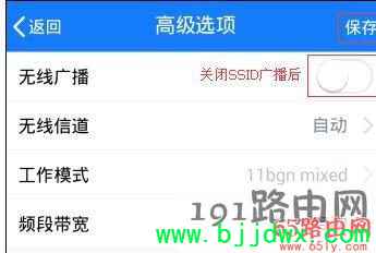

  手机APP界面:手机登录到【路由器】的管理界面后点击 设置 >> 无线设置 >> 高级选项,将 无线广播 开关拨到左侧,点击右上角的 保存,如下图:
  注意:部分手机关闭SSID广播时会提示“Wi-Fi正在连接中,无法关闭”,建议更换其他终端设置。
