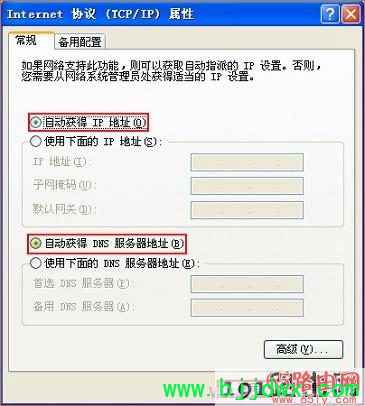

在设置B-Link【路由器】上网之前,需要先把电脑IP地址设置为自动获得(动态IP),如下图所示。如果不清楚如何设置,请点击阅读文章:电脑动态IP地址设置方法
把电脑IP地址设置为自动获得步骤二、连接B-Link【路由器】

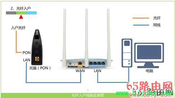

2、光钎上网:请准备2根网线,一根网线用来连接B-Link【路由器】的WAN接口与光猫;另一根网线用来连接B-Link【路由器】上的任意一个LAN(1/2/3/4)接口与电脑上的网线接口。
光纤接入上网时,B-Link【路由器】正确连接方式

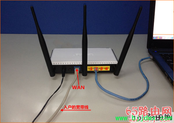

3、网线入户上网:请准备1根网线,先把宽带运营商提供的入户网线插在B-Link【路由器】的WAN接口;再把自己准备的网线,一头连接计算机,另一头连接到无线【路由器】上的任意一个LAN(1/2/3/4)接口。
宽带网线接入上网时,B-Link【路由器】正确连接方式

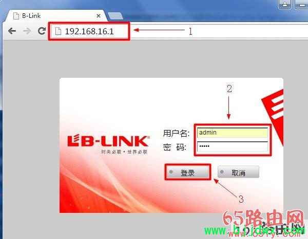

1、在浏览器地址栏中输入:192.168.16.1,并按下回车(Enter)键——>“用户名”填写:admin——>“密码”填写:admin——>点击“登录”(如果输入192.168.16.1后,打不开设置页面,请点击阅读文章:192.168.16.1打不开的解决办法)
B-Link【路由器】登录界面
温馨提示:
(1)、B-Link【路由器】的默认登录用户名、密码都是:admin;如果用户已经修改了登录用户名和密码,则需要输入修改后的用户名、密码才能够登录。
(2)、如果忘记了修改后的登录密码,只能够把B-Link【路由器】恢复出厂设置;不清楚怎么操作?点击阅读教程:必联(B-Link)【路由器】恢复出厂设置方法。

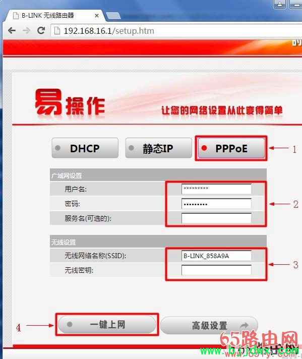

(1)、PPPoE:办理宽带业务后,宽带运营商会提供“宽带账号”、“宽带密码”给用户;且在未使用【路由器】时,电脑上需要使用“宽带连接”(类似的程序)拨号上网。如果你办理的宽带是这种情况,那么在设置B-Link【路由器】时,上网方式就应该选择:PPPoE,详细设置如下所示
选择:PPPoE——>“用户名”填写:宽带账号——>“密码”填写:宽带密码——>用户自定义设置“无线网络名称(SSID)”和“无线密钥”——>点击“一键上网”,如下图所示。
B-Link【路由器】上正确设置PPPoE上网

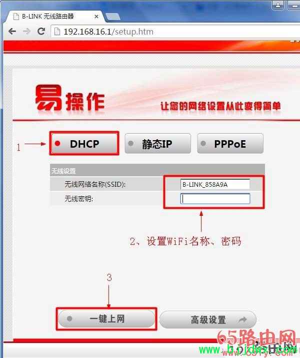

(2)、DHCP:办理宽带业务后,未使用【路由器】时,只需要把宽带网线连接到电脑,电脑就可以上网了。如果你的宽带是这种情况,那么在设置B-Link【路由器】的时候,就应该选择:自动获取(DHCP)
选择“DHCP”——>用户自定义设置“无线网络名称(SSID)”和“无线密钥”——>点击“一键上网”,如下图所示。
B-Link【路由器】上正确设置DHCP上网

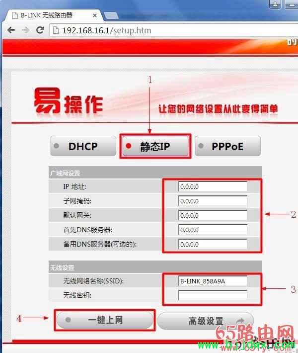

(3)、静态IP:如果办理宽带业务后,宽带运营商提供了IP地址、子网掩码、网关、DNS地址给用户;在未使用【路由器】的时候,需要在电脑的本地连接中,填写宽带运营商提供的IP地址、子网掩码、网关、DNS地址,然后电脑才能够上网。如果你办理的宽带是这种情况,那么在设置B-Link【路由器】时,就应该选择:静态IP,详细设置方法如下所示
点击“静态IP”——>填写宽带运营商提供的IP地址、子网掩码、默认网关、DNS服务器信息——>用户自定义设置“无线网络名称(SSID)”和“无线密钥”——>点击“一键上网”
B-Link【路由器】上正确设置静态IP上网易错点解析:
