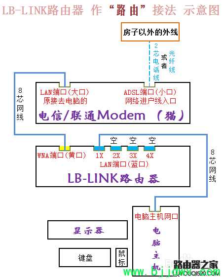

第一部分:【路由器】线路的连接,如图示。

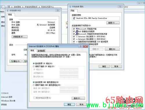

第二部分:电脑端设置,电脑设置成“自动获取IP地址”和“自动获取DNS服务地址”

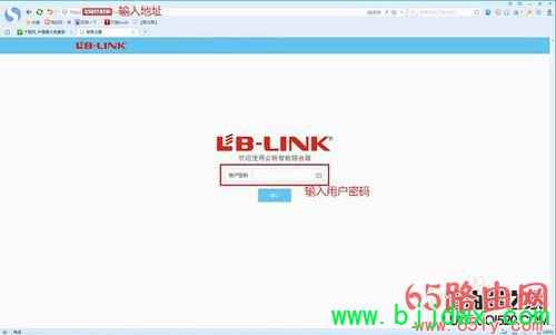

第三部分:进入【路由器】设置后台,打开浏览器,在地址栏输入:192.168.16.1回车,当系统弹出如图界面时,输入用户密码(默认为小写的admin),点确定登录。

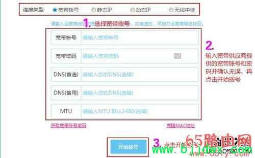

1、宽带拨号设置:如图点击高级设置对【路由器】进行设置(图中DNS和MTU不需要设置),宽带拨号即PPPOE拨号配置。

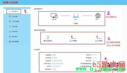

2、进行网络上网设置(注:没标“红框”的地方不用改),【路由器】状态是显示当前网络连接状态的,包括有多少台设备连接。

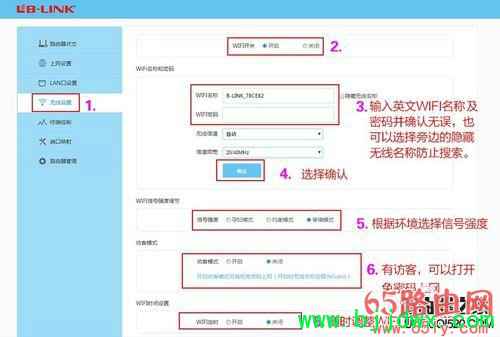

3、无线密码设置 (注:没标“红框”的地方不用改)

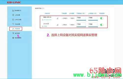

4、进行终端上网控制设置(可管理上网设备上网时速)
选择宽带拨号,输入宽带供应商提供的宽带账号和密码并确认无误,再点击开始拨号。
然后会显示连接状态以及连接设备数量和上传下载速度
无线设置就是设置无线(wifi)网络,开启(WIFI)开关输入英文(WIFI)名词以及密码并确认无误,也可以选择旁边的隐藏无线名称防止搜索,我们可以根据环境选择信号强度,还能设置访客免密码上网以及随时调整(WIFI)开放时间

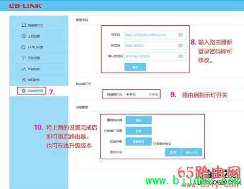

这里是【路由器】管理界面,能够修改【路由器】管理密码、关闭开启【路由器】指示灯(这样就不会因为灯光闪烁影响夜间休息)、还能重启升级【路由器】和恢复出厂设置
终端控制就是对所有连接到【路由器】的设备进行管理能够设置它们的网速
