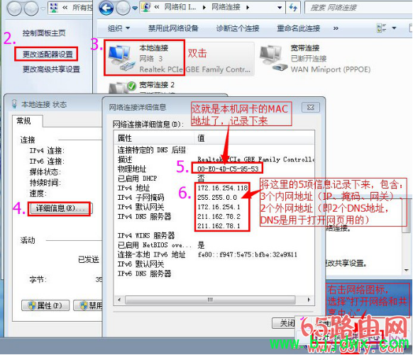

本站家电维修网https://www.bjjdwx.com/是以家电维修技术交流为中心的技术论坛:获悉原网络IP、掩码、网关、DNS、MAC信息
将接在新【路由器】WAN口(黄色口)的网线,接回到电脑上,保证电脑能上网,再按下面的操作:
注意:【XP系统】按第1个图示;【WIN7/WIN8系统】按第2个图,切记!

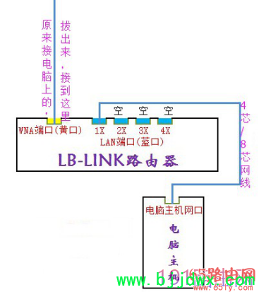

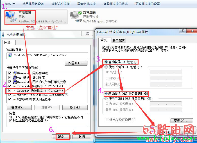

第二步:【路由器】网线连接、设网卡为“自动获取IP”
1).将接在电脑这一头的网线,拔出来;
2).再接入新买的【路由器】的WAN口(黄色口);
3).再准备另1条网线,一头接在【路由器】的蓝色口(LAN口)上,另一头接在电脑上;
4).具体连接图示如下(第3个图),再接着按下面的继续操作:

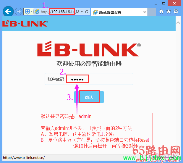

第三步:登录进入【路由器】WEB设置页面(192.168.16.1)
进这个192.168.16.1之前,必须要先做到第3个图、第4个图中的,这2处任何一个地方没有做到,都将无法登录进入;
特别提示:进这个192.168.16.1页面时,电脑一定是不能上网的状态。

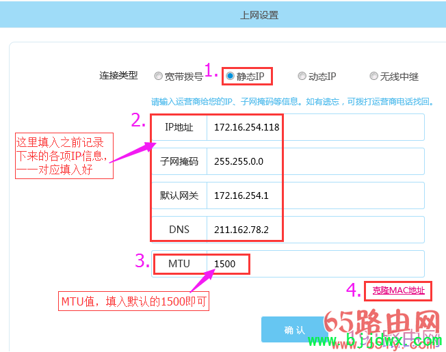

第四步:配置【路由器】“静态IP”参数

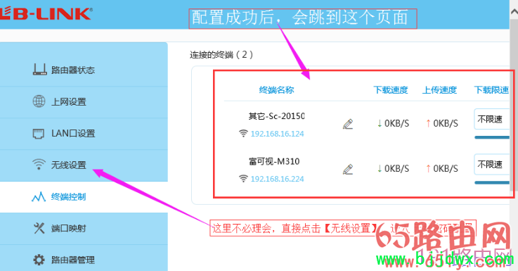

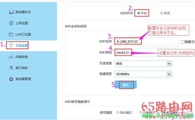

第五步:配置【路由器】 无线密码

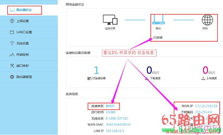

第六步:检验【路由器】连接状态
