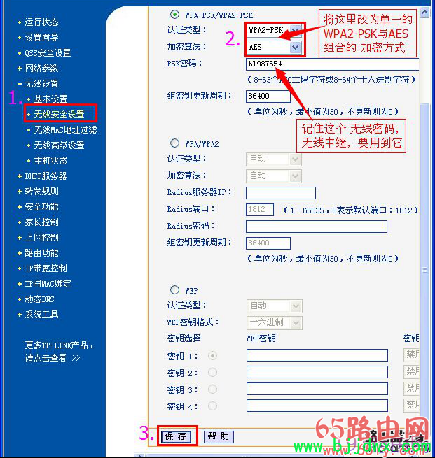

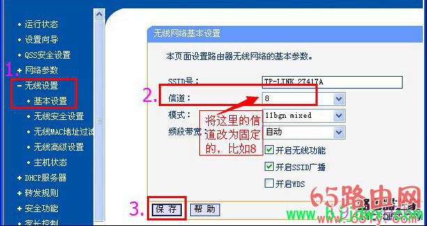

这里是修改原(主)【路由器】的 信道固定,比如8信道,尽量避开1、6、9、11这4个常用信道,以防干扰。
注意:这里是修改无线加密模式,便于中继兼容好,最好是采用:【认证类型】用“WPA2-PSK”、【加密算法】用“AES”,切记!

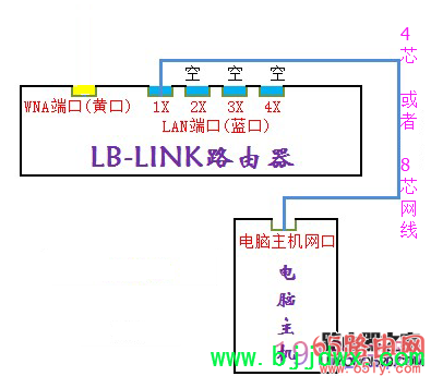

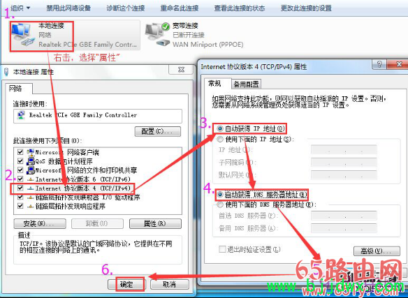

第二步:【路由器】网线连接、设网卡为“自动获取IP”
1).将接在电脑这一头的网线,拔出来,不用;
2).再准备另1条网线,一头接在【路由器】的蓝色口(LAN口)上,另一头接在电脑上;
3).具体连接图示如下(第3个图),再接着按下面的继续操作:

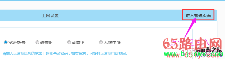

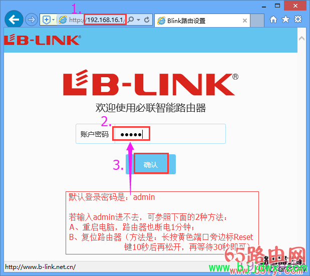

第三步:登录进入B-LINK【路由器】WEB设置页面(192.168.16.1)
进这个192.168.16.1之前,必须要先做到第3个图、第4个图中的,这2处任何一个地方没有做到,都将无法登录进入;
特别提示:进这个192.168.16.1页面时,电脑一定是不能上网的状态。

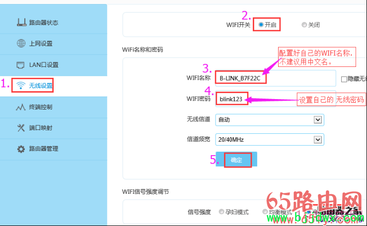

第四步:配置【路由器】 无线密码

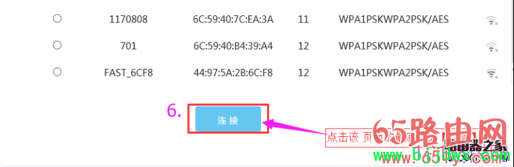

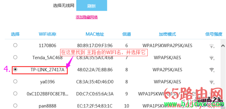

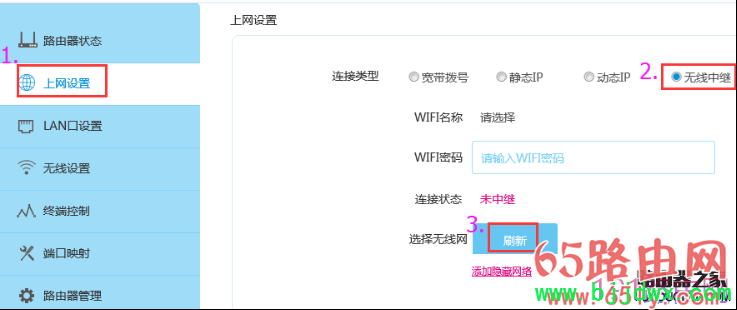

第五步:配置【路由器】“无线中继”

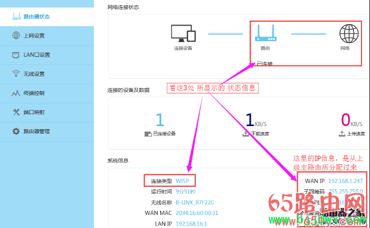

第五步:检验【路由器】连接状态
