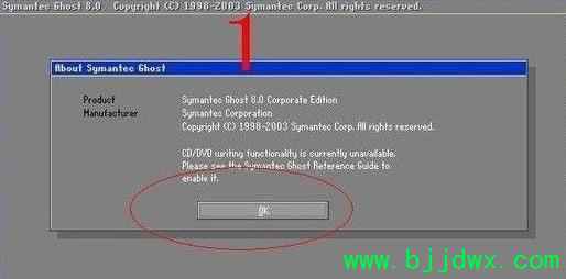

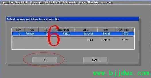

  1、首先打开ghost还原,进入窗口点击ok。

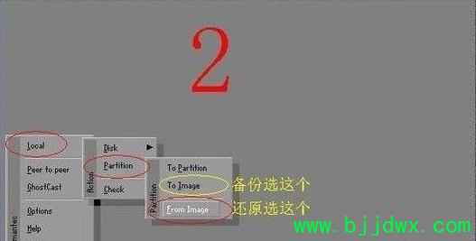

  2、然后选择备份或者还原,按照顺序点击“Local、Partition、From Image”。

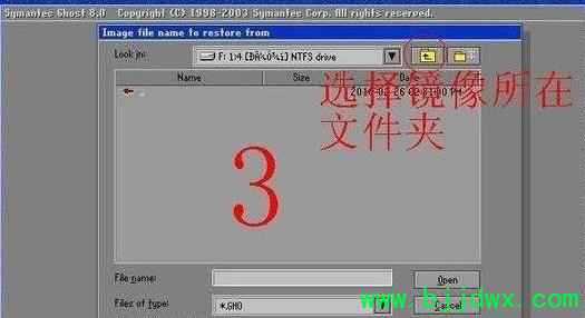

  3、然后返回分区目录,点击右上角的箭头指示键返回分区目录。

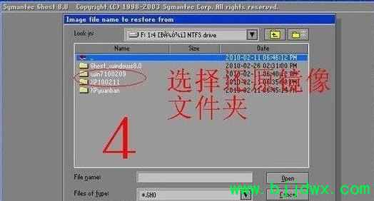

  4、选择还原系统镜像存放文件夹,用右上角的黑倒三角选择分区双击打开。

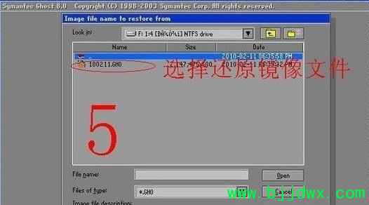

  5、选择还原系统镜像文件,找到系统备份镜像文件,点击选择。
  6、确认无误之后点击ok镜像确认。

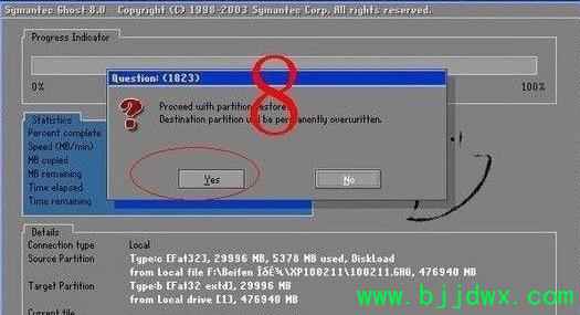

  7、选择你要还原的分区。
  8、最后对还原分区和还原镜像镜像确认,再点击yes开始进行还原。
