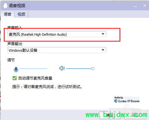

  1、确定是单一的视频聊天软件不能使用还是通用的聊天软件不能使用。
  2、如果是单一软件不能使用,例如QQ,则可以在软件中设置,声音输入设备,可以指定为麦克风。

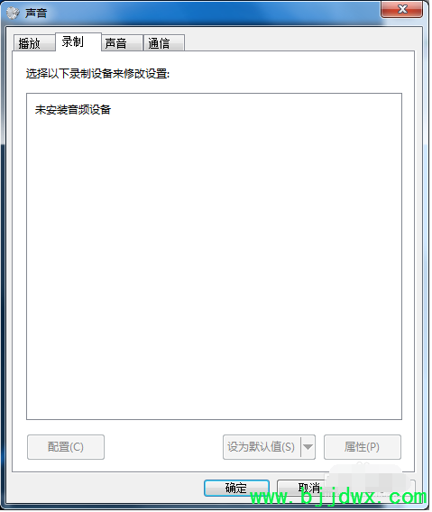

  3、检测自己的麦克风是否有问题,用系统自带的录音软件测试一下。
  4、也可以把麦克换到别的电脑上试试看,如果同样没有声音,
  那么则是麦克风的问题,只能更换麦克风或者修理一下。

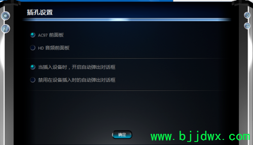

  2、打开计算机控制面板,找到realtek高清晰音频管理器,如果是台式机。
  3、麦克风是插前面板的,是有一个“禁用前面板检测”或者“AC97前面板”的设置,然后点击确定。

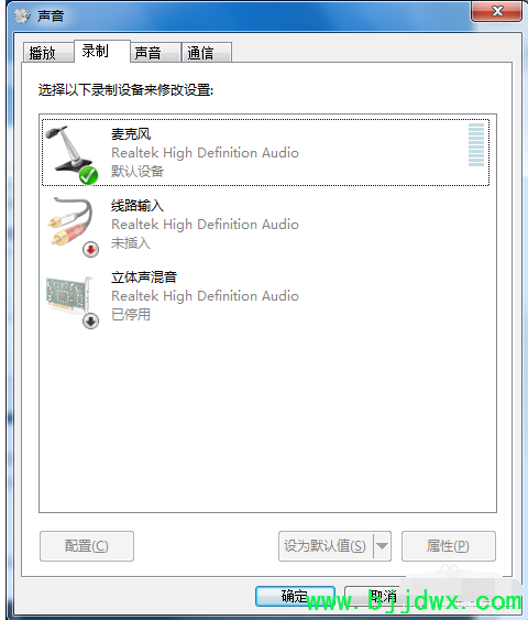

  三、可能是误操作问题
  1、Win7系统下,如何开启禁用的麦克风。

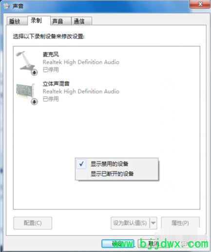

  2、右击屏幕右下角的小喇叭,点击“录制设备”后。
  3、右击空白处,选择“显示禁用的设备”。
  4、经过以上步骤,就会出现被停用/禁用的麦克风和其他设备。再右键点击“麦克风”,选择“启用”即可。

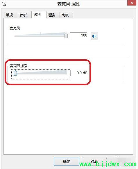

  5、在麦克风设备中,右击麦克风,选择属性。
  6、在麦克风属性--侦听中,找到侦听次设备,若打钩,请把钩去掉。
  7、再点击“级别”,把“麦克风加强”调为10.0dB,可以适度调节麦克风音量。

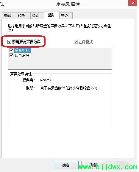

  8、在“增强”中,选择“禁用所有声音效果”。

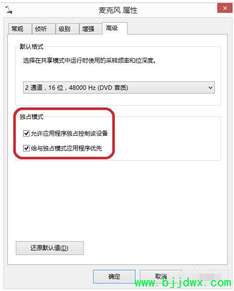

  9、最后再在“高级”中,找到“独占模式”,在它下边有两个选项,全部打勾。
  10、分别为“允许应用程序独占控制该设备”“给与独占模式应用程序优先”。
  11、也可以直接点击“还原默认值”。
