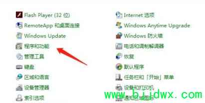

  1、首先点击左下角开始,然后进入控制面板,点击里面的“程序和功能”。

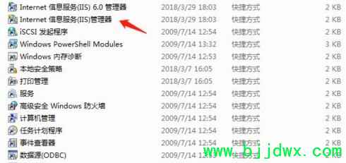

  5、点击Internet信息服务(iis)管理器,并打开管理器窗口。

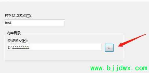

  7、接下来开始设置ftp服务器,输入站点名称并选择站点根目录。

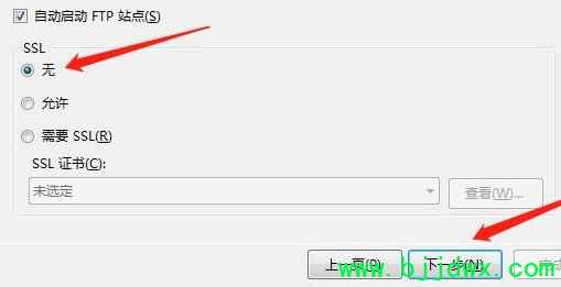

  8、绑定和ssl设置点击下一步。
  9、最后将身份认证和授权信息设置完成后点击完成即可。
