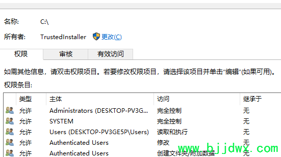

    win7系统以其稳定性和良好的兼容性一直深受大家的喜爱,很多小伙伴win7下载到C盘没有权限,该如何安装,今天小编带来了下载的方式及其下载安装步骤,具体的解决方法下面一起来看看吧。
  win7下载到C盘没有权限的解决方法
  1、C盘右键属性 安全
  2、高级
  3、所有者 - 编辑 -Administrators 替换子容器勾上
  4、确定 然后全部确定
  5、再C盘右键属性 安全
  6、高级 - 权限 - 更改权限 - 添加
  7、把你的用户名打进去 勾完全控制 确定
  8、勾上下面的替换权限 确定 确定
