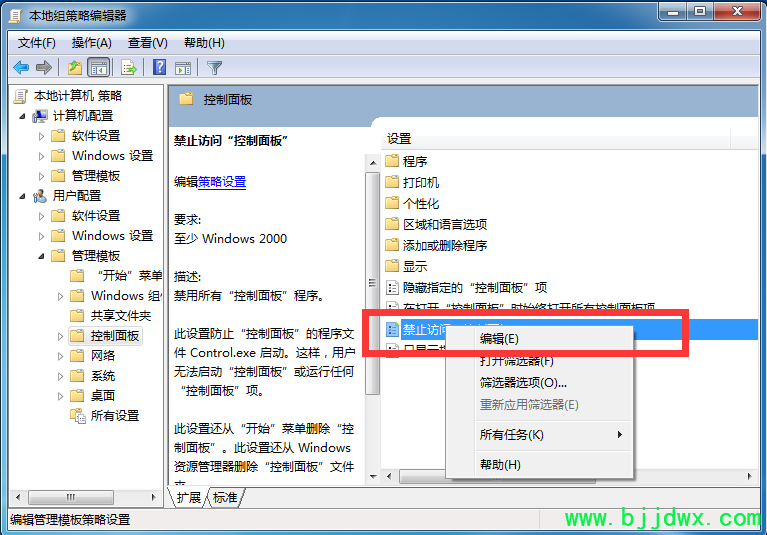

  1、按win+r打开i运行窗口,输入gpedit.msc,点击确定。
  2、在弹出的窗口中点击用户配置-管理模板,在右侧点击控制面板。
  3、在控制面板中找到禁止访问控制面板并右键点击编辑。
  4、选择左上角的已禁用选项,点击应用点击确定即可。
