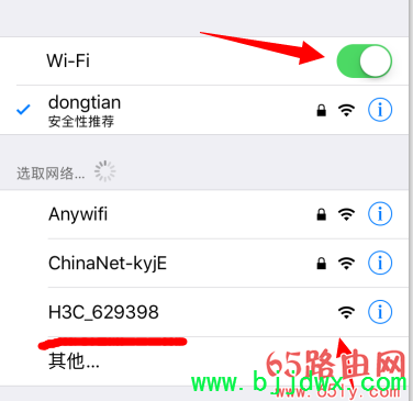

本站家电维修网https://www.bjjdwx.com/是以家电维修技术交流为中心的技术论坛:给【路由器】通电,并且连接上【路由器】的WIFI信号 这一步请有些朋友一定要看清楚!10个人问我,最少有2个人没有连接到(WIFI)信号就开始设置!这关系到智商啊!就是智能加点你远程给他下命令还需要网络呢!
来,图中指的已经很明显了,打开你的(WIFI)开关图标,找到你的【路由器】的(WIFI)信号,找到没有带“锁”的信号连接 注意一下:新【路由器】的WIFI名称是:品牌+随机字母和数字,默认是没有密码的。除部分牌子产品自带有密码

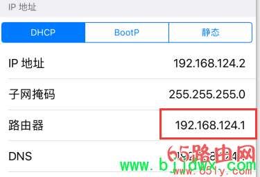

请确保已经连接到了你“需要设置的【路由器】的WIFI信号” PS:右边的蓝色箭头是指可以查看【路由器】分配给你的IP地址和【路由器】所处的网关。不懂就问!

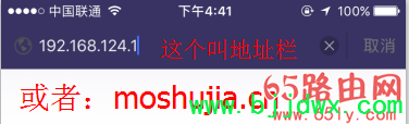

可以看到,我们所处于的IP段是192.168.124.1,一般来说,部分手机这里显示的是:【路由器】:******,有些手机显示的就是:网关 那么这个有什么用呢?可以快速知道进入这个【路由器】的地址。
或者说!用自带的品牌给的管理地址:图中表达的很详细了。 确定已经连接到(WIFI)信号,且输入好了ip或者链接之后。那么就点击进入开始设置吧。

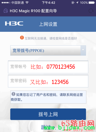

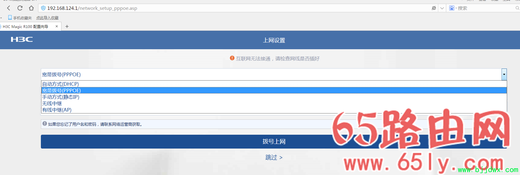

第二步:设置【路由器】,并且让他能够上网! 重点,仔细看!
第一:办理宽带的时候,有没有提供给你宽带帐号和宽带密码。
属于:PPPOE拨号
第二:没有帐号和密码,且电信有配送光猫。或者你是用别人的【路由器】接过来的网线。
属于:动态IP(DHCP)
比较例外的第三种:公司网络,有分配给你静态IP地址,那么你就选择静态IP。填写好公司给你的IP和网关即可。

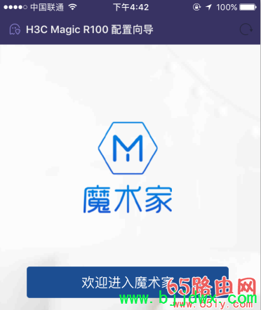

当你做完本站家电维修网https://www.bjjdwx.com/是以家电维修技术交流为中心的技术论坛,且已经按下进入按钮的时候,你就会发现。已经进入到了【路由器】向导界面。聪明的朋友已经设置好,而长得帅的还是得继续往下看教程。
第二步后面已经划过重点。自行选择,忘记密码请拨打你所属运营商客服电话,提供身份证号码姓名和开户人手机号即可重置密码。

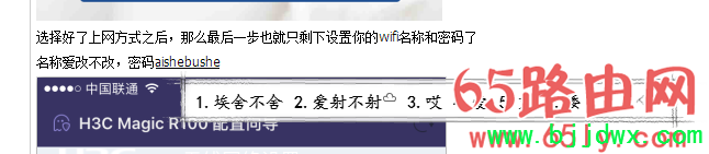

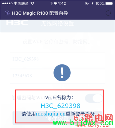

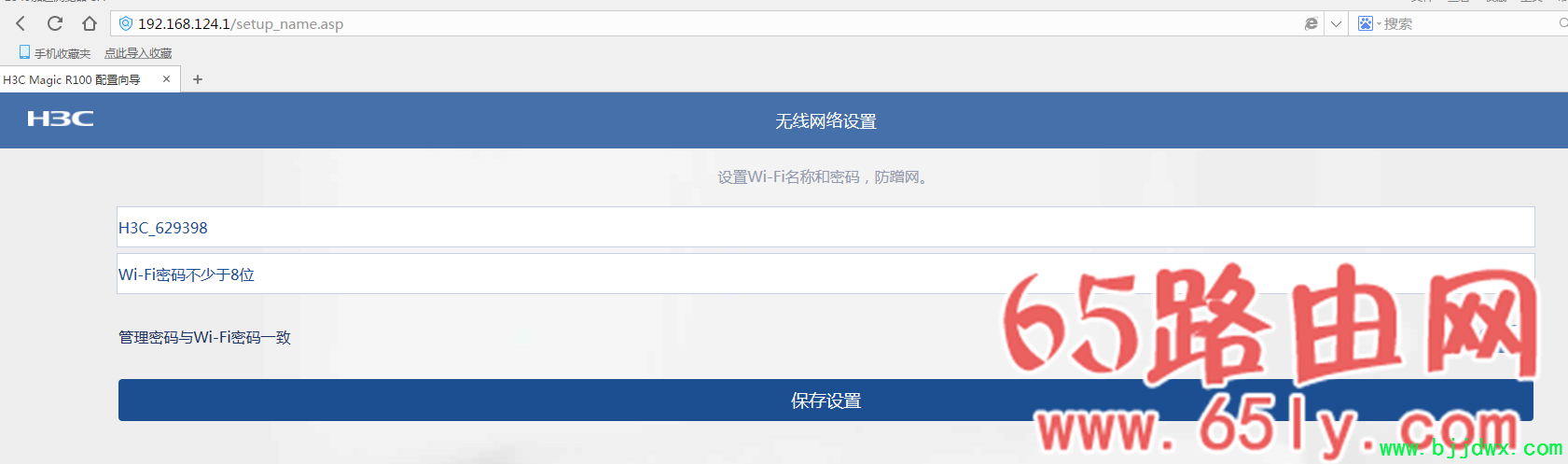

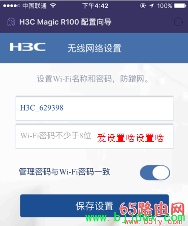

选择好了上网方式之后,那么最后一步也就只剩下设置你的(WIFI)名称和密码了 名称爱改不改,密码爱设不设。
然后保存设置,之后会提示你。名称已经改成多少,密码你刚刚设置过了,自己记住。然后就ok了。

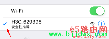

此时(WIFI)信号会掉线,因为已经加密过了。所以你再次回到手机设置连接WIFI信号,已经看到,有一把小锁了。设置完毕! 以下是电脑端操作

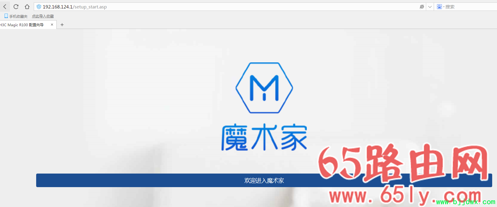

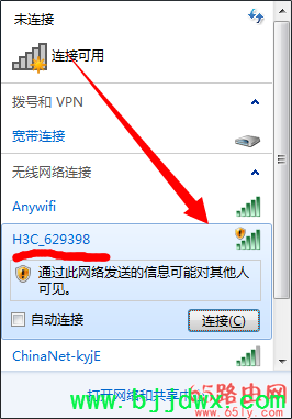

连接到【路由器】(WIFI)信号,或者你使用台式机电脑,用网线连接机箱即可。(接入LAN口)
连接成功!
一样的设置界面······················
一样的设置流程···············
我都懒得打字了~~~ OK,没了。至此H3C R100型号【路由器】设置上网教程就到这里了。
