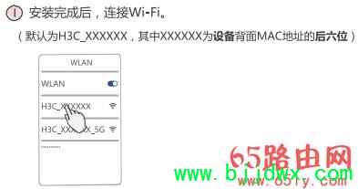

【路由器】设置好之后我们只需要把手机连接到这台【路由器】的WiFi信号;
说明: 新买来的【路由器】或者也就恢复出厂的【路由器】 初始设置WiFi是没有密码的 所以直接可以使用手机来电接他的WiFi信号
但是也有部分的【路由器】是有密码的如果需要密码请参考【路由器】底部名牌中的默认密码。
所以手机设置【路由器】的重点就是手机一定要链接到背设置【路由器】的WiFi信号 三: 手机如何设置【路由器】

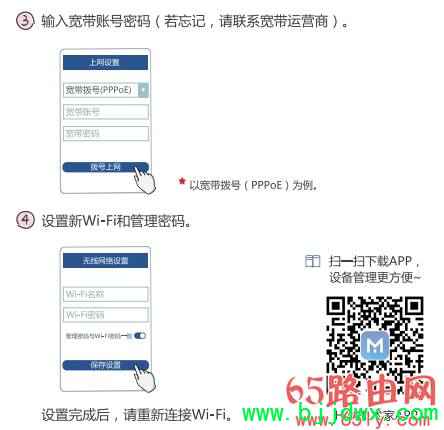

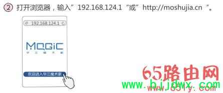

1.手机链接到了WiFi之后我们只需要在手机浏览器地址栏中输入【路由器】的登陆地址192.168.124.1; 等待浏览器跳转到配置的向导界面。 进入【路由器】配置向导界面可以设置包括上网的方式和无线密码。
2. 在上网设置当中我们可以选择宽带拨号以及动态获取,还有静态IP;请根据你的上网需求选择上网方式。 在无线网络设置当中 可以设置 wiFi名称以及WiFi密码 最后我们需要设置管理密码。以后进入【路由器】的界面需要使用管理密码进行登录。
最后设置完成【路由器】;我们需要重新连接【路由器】WIFI上网。
