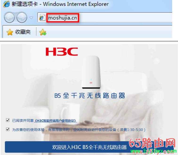

1. 运行浏览器(如 IE 浏览器),在 地址栏输入moshujia.cn 或 192.168.124.1后,按回车键跳转至配置向导界面。。
2. 跳转至配置向导界面,跳转成功,单击<欢迎进入 H3C B5 全千兆无线【路由器】>按钮,进 入【路由器】配置向导界面,设置内容包括上网方式、WiFi密码等。

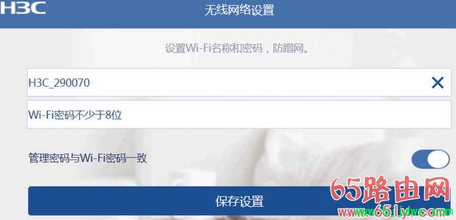

进行无线网络设置。设置 Wi-Fi 名称和密码(默认“管理密码与 Wi-Fi 密码一致”功能开启), 单击<保存设置>按钮进行保存。

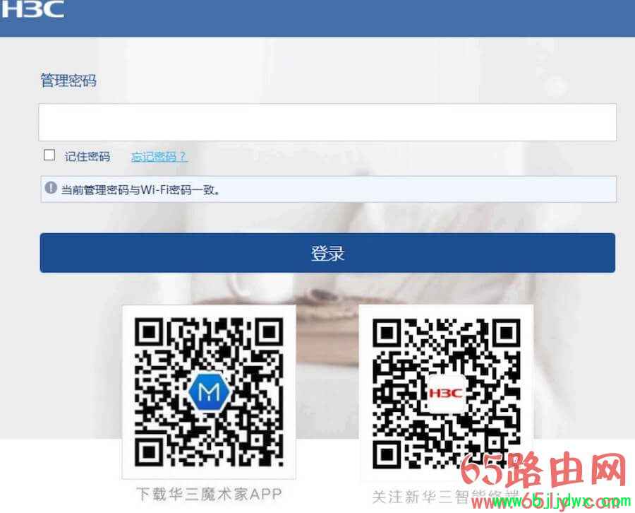

完成配置向导后,页面将自动跳转至登录界面。
输入新设置的管理密码(默认同 Wi-Fi 密码一致)登录设备。
单击<登录>按钮,进入管理界面进行功能设置。

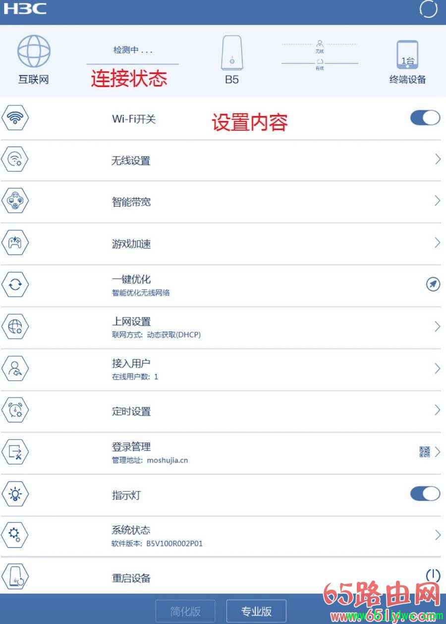

简化版功能设置
简化版管理界面介绍
(1) 连接状态:显示当前【路由器】与互联网、终端设备的连接状态、【路由器】的上下行速率、终端设备 连接数。
(2) 设置内容:Wi-Fi 开关:一键开启或关闭 Wi-Fi。无线设置:点击后进入无线设置界面,进行 Wi-Fi 设置和高级设置。当设备与一个或多个子路 由 MESH 组网时,无线设置界面会增加子路由设置选项。智能带宽:点击后进入智能带宽设置界面,可打开或关闭智能带宽开关、设置运营商带宽。  游戏加速:点击后进入游戏加速界面,可从游戏列表中选择对应的游戏开启加速功能。一键优化:点击后,【路由器】将智能优化无线网络,优化过程中,无线网络会暂时断开。上网设置:显示当前联网方式。点击后进入上网设置界面。选择联网模式:PPPoE 拨号、IP 方式、中继模式。IP 方式中包括动态获取(DHCP)和手动方式(静态 IP),中继模式中包括 有线中继和无线中继。接入用户:显示当前在线用户数量。点击进入接入用户界面,进行家长控制设置、Wi-Fi 接入 控制设置和网速限制设置。定时设置:点击后进入定时设置界面,分别对 Wi-Fi 和指示灯的状态进行定时设置。登录管理:显示当前管理地址。点击后进入登录管理界面,可设置管理地址和管理密码,还可 以扫描二维码下载华三魔术家 APP。指示灯:一键开启或关闭设备指示灯。系统状态:显示设备当前软件版本信息。点击后进入系统状态查看界面。重启设备:点击后,对【路由器】进行重启。无线(WiFi)设置

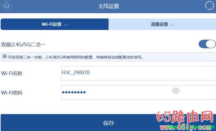

1. 双频二合一 开启双频二合一功能,2.4G 与 5G 将具有相同的配置(SSID,加密方式),支持双频的终端(手机 等)会根据无线环境自动选择合适的信号。当距离较远时,终端将自动连接 2.4G 信号,距离较近 时,终端将自动连接 5G 信号,在不用切换无线网络的情况下改善上网体验。目前仅简化版界面支 持配置双频二合一功能。

页面向导:主界面→无线设置 本页面为您提供如下主要功能:
Wi-Fi设置:单击滑动开关 ,开启或关闭双频二合一功能设置 2.4G 和 5G 的 Wi-Fi 名称 (支持中英文和一般符号)、密码 (开启双频二合一功能时,2.4G 与 5G 使用同一名称;关闭双频 二合一功能时,2.4G 与 5G 需要 分别设置名称,5G 密码与 2.4G 密码保持一致)单击<保存>按钮,完成设置
