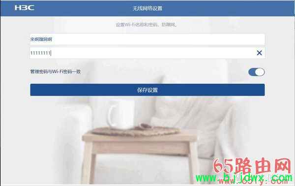

通电后连接电脑,路由启动完毕后,自动弹出设置界面——我还是不适应用手机设置路由,所以没从手机端设置。
其实华三有一个 "H3C 魔术家 " 的手机 APP 可以设置【路由器】的。
自动检测上网方式,此处好评。因为很多小白不懂得选...
顺利检测到我是光纤猫拨号,而不像 wdr7650 那样给我检测成了路由拨号、让我填用户名密码。
第三步设置 (wifi) 名称。支持中文 ssid 要好评。不过有的手机中文ssid(WiFi名称)是乱码的。

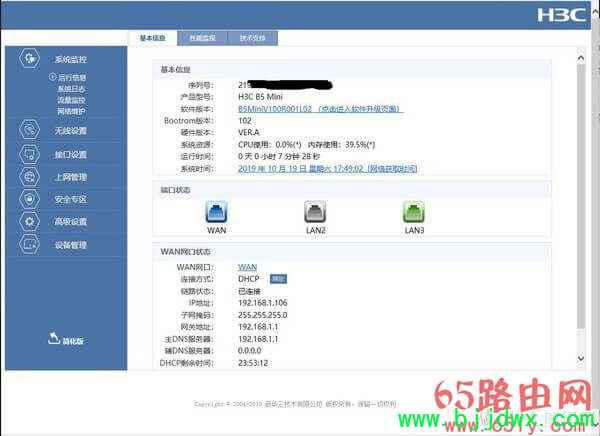

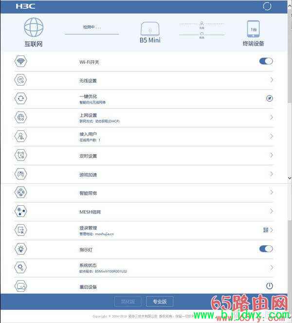

初进设置界面,是这样的 妥妥的手机端既视感。滚轮咕噜到下面,最底下中间位置点击专业版:
嗯嗯。。。这才是熟悉的路由管理界面显示方式。
我不挨个说功能了,没必要。

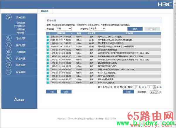

这个系统日志记录的比较简洁直观,习惯了 openwrt 和 padavan 的英文日志,看到熟悉的中文日志,很感动

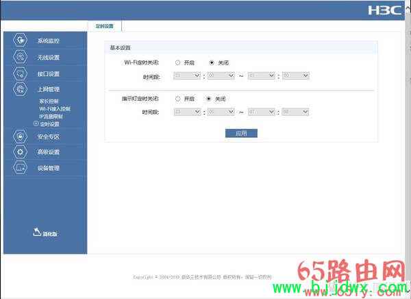

系统中支持 (WIFI) 和指示灯的定时关闭功能,但是没有路由定时重启功能。
这个管理地址是可以自定义的,极度好评!
比如匪讯默认管理地址是 p.to,tplink 的管理地址是 tplogin.cn,网件的默认管理网址是……呃,太长,忘了。
这个虽然默认是 moshujia.cn,但是可以自己换,比如,你可以换成 a.a,甚至换成 s.b 也是可行的。

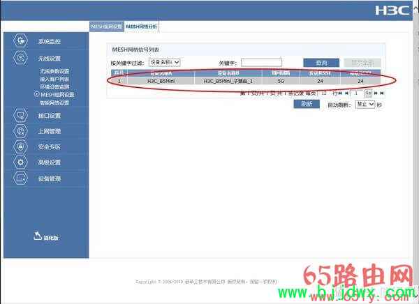

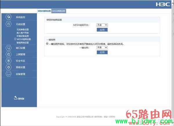

既然是成对买来的 mesh 路由,所以不得不提 mesh 功能。为什么 h3c 这款 b5mini 缩水了功能按键呢,原因就在这里。首次设置【路由器】的时候,一键加网功能是打开的,这个功能的作用就是,半个小时之内如果有同型号子路由(或许不同型号,只要同品牌也可以?我没条件测试,不得而知)在母路由的覆盖范围内或者在同个局域网内,是可以自动找到的。点击上方右侧那个列表就能看到。
并不需要在子路由上有什么操作,就可以加入了。而如果你在设置母路由之后并没有在半个小时之内给子路由通电、或者后期再想加入更多子路由,那么就到上一个界面上,把一键加网功能打开一次即可(这功能打开一次后,半小时自动关闭)。

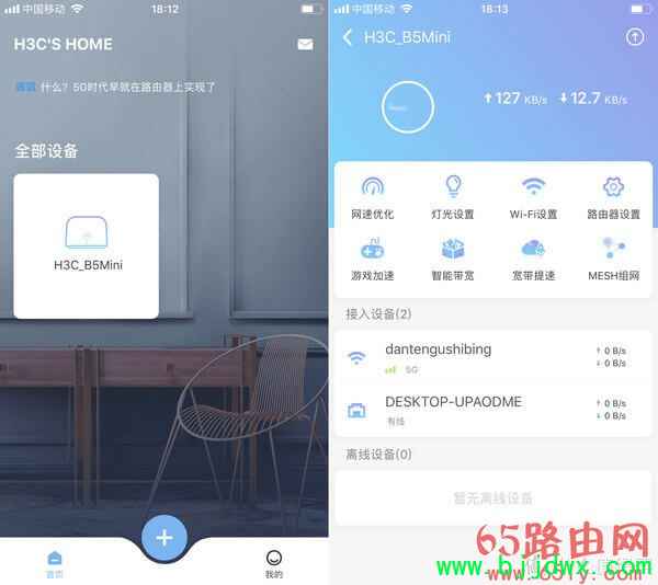

手机端的话,大约是这个样子。比较清爽简洁,但是该有的功能都有。MESH 组网中,同样可以打开 " 一键加网 " 设置。
手机 APP 上,有一个宽带提速,然后点开之后跳转到了 safari 浏览器,然后。。。
发现这功能是花钱的,而且,移动宽带不支持提速,想花钱都没地方花。网络测试

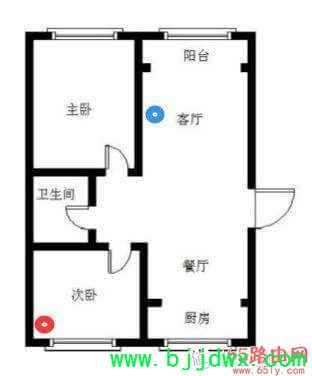

先上一下户型图。这个图并不标准,实际厨房和阳台都是探出去的,房间建筑面积 81㎡。红圈位置为母路由,蓝圈位置为子路由。宽带运营商中国移动,用光纤猫拨号,宽带速率 200M。

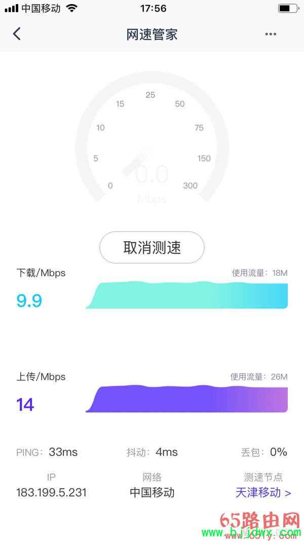

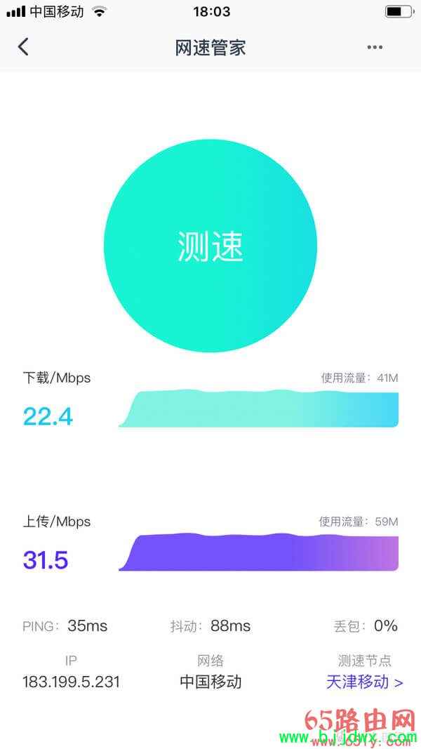

只接主路由,在阳台位置(非厨房,是阳台,阳台,阳台)测速效果:
可见网络在阳台位置已经衰减的很厉害了。和普通双天线路由信号差不多、稍微强一点点(对比型号我前两天用编程器救回来的那个砖头 ne(WIFI) mini)。

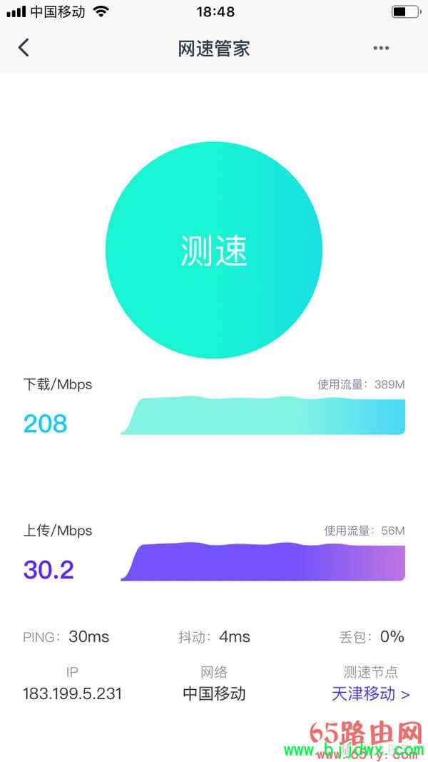

然后用无线组网的方式。测速虽然还是不理想,但是网速还是翻倍了,毕竟子路由在客厅要比在阳台,隔断少一些。

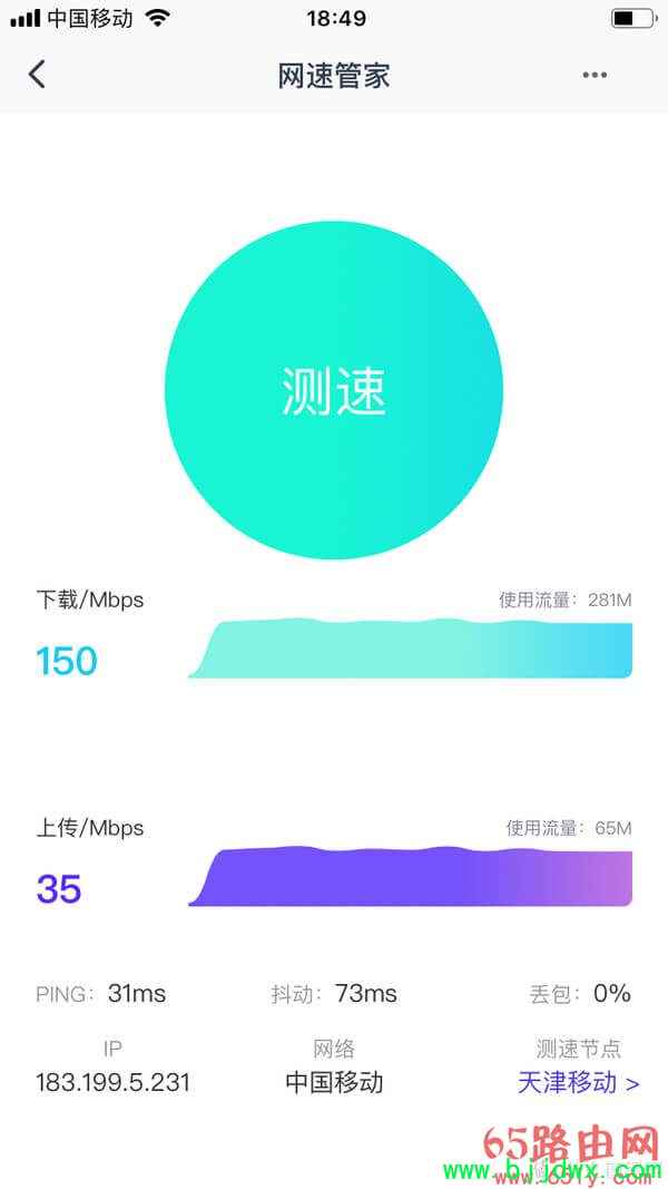

接好 lan,用有线回传方式组网,这次测速网络终于达标。
然后我试了一下测速的时候,快速从阳台跑到厨房,或者从主卧跑到次卧,影响不大。网络有波动,但是网速没掉下过 120M,一般是 150M 的样子。
最重要的是,并没有丢包的情况出现。特点 & 缺点:

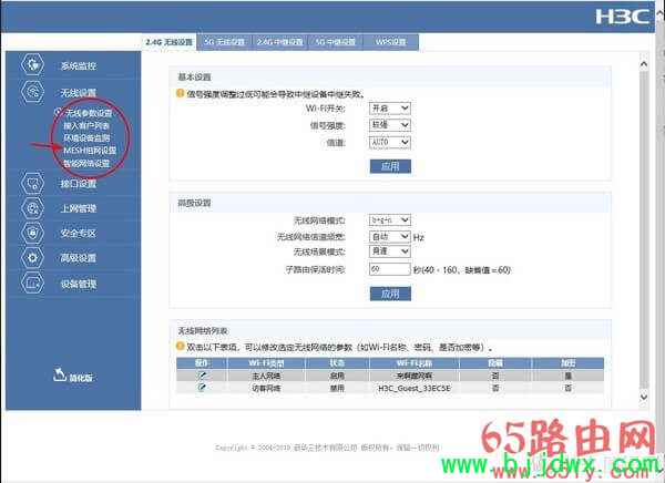

一,组网方式显示有 bug。无论是用 2.4g 回传,还是 5g 回传,还是有线回传,在设置里面都显示是 5g 组网。无论怎么折腾,都是显示 5g 组网;
二,在菜单中,如果鼠标在某个子菜单上停留,子菜单文字会有一个缩进的动作,而在无线设置里,无论你停留在哪个子菜单上,执行缩进动作的都是第一项 " 无线参数设置 ";
