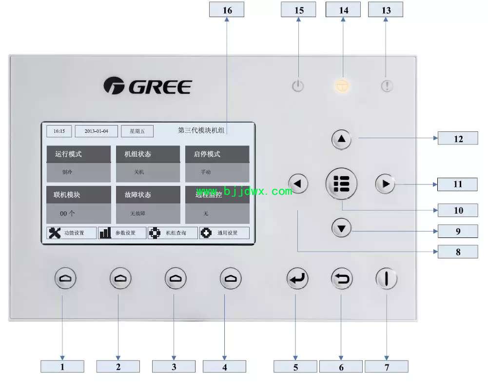

1 显示板概述
1 ~ 16 个模块联网控制时都只配置一个显示板,用于显示控制菜单、接收并显示主板控制器发来的各种参数、进行可调参数的设置,并把设置好的各种参数传送给主板控制器。
2.显示板控制面板
(1) 功能键1,在不同的页面下,按下该按键功能将不同。(对应的界面框内有文字,此功能键有效)
(2) 功能键2,在不同的页面下,按下该按键功能将不同。(对应的界面框内有文字,此功能键有效)
(3) 功能键3,在不同的页面下,按下该按键功能将不同。(对应的界面框内有文字,此功能键有效)
(4) 功能键4,在不同的页面下,按下该按键功能将不同。(对应的界面框内有文字,此功能键有效)
(5) 确定键,在菜单选择中,按此键确认选择项,进入下级菜单;在保存参数设置值,按下该键将保存设置值。
(6) 退出键,按下此键,返回上级菜单。
(7) 开/ 关键,控制机组开关机切换。关机状态下按一下(5 秒)开机,开机状态下按一下(5 秒)关机。
(8) 左键,在菜单选择时,按此键光标向左移动一项。
(9) 下调键,在修改数据时,按此键则减小数值。
(10) 菜单键,在主控菜单界面时,按此键切换为显示板显示的第一页,其他界面时,则切换为主页菜单。
(11) 右键,在菜单选择时,按此键光标向右移动一项。
(12) 上调键,在修改数据时,按此则键增加数值。
(13) 故障指示灯(红色),机组故障时该指示灯闪烁;否则灭。
(14) 电源指示灯(黄%色),显示板电源接通时该指示灯亮;否则灭。
(15) 运行指示灯(绿色),显示板开机时该指示灯亮;否则灭。
(16) 液晶显示器,信息显示区域。

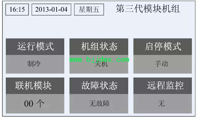

当控制器上电后,微电脑将做3 秒钟的自动检测,显示板液晶显示器将显示如下:

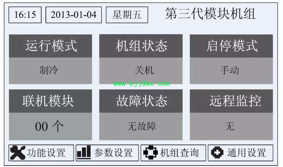

在屏幕显示第一页时(如上图),按菜单键进入主页菜单 ,屏幕显示如下图所示:
在进入菜单项后,假如10 分钟内未对显示板进行任何操作,自动回到上面的默认主页菜单(即主页)。
假如外界环境温度过低,则显示板提示:环境温度低 机组停机。
在任何页面按下显示板上退出键,次数足够多均返回上图默认主页菜单。
