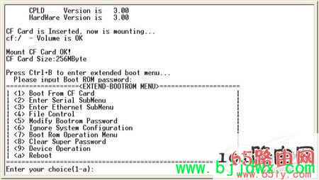

第二步:一般情况下【路由器】的控制台验证和远程telnet验证身份方式的设定是分开的,所以即使telnet登录需要验证,直接用console线连接管理控制台未必需要密码。因此我们可以拿原厂的Console线连接计算机的COM串口以及MSR【路由器】的console口。属性各项参数保持默认值即可。(如图2)第三步:成功连接上后一般情况我们就会发现直接通过console控制台管理MSR【路由器】不需要密码,从而绕过了telnet形式的身份验证。(如图3)第四步:进入到管理界面后通过local-user命令修改相应帐户的密码即可实现密码恢复目的,将原来不能登录帐户的密码重置。(如图4)小结——MSR【路由器】中telnet与console控制登录密码是分开设置的,所以即使telnet登录密码忘记了也可以通过console连接【路由器】管理控制台解决问题。二、console管理密码与telnet密码均忘记:如果企业网络管理员不小心把console控制台密码与telnet密码都忘记了,那么我们也不用担心,MSR【路由器】同样提供了恢复办法。本站家电维修网https://www.bjjdwx.com/是以家电维修技术交流为中心的技术论坛:当我们用console线连接MSR【路由器】控制时同样需要密码,而这个密码也被遗忘了。(如图5)第二步:这时我们可以将MSR【路由器】的电源关闭,然后在CONSOLE线连接正常的情况下重新启动MSR【路由器】。第三步:注意观察终端连接中显示的信息,当出现“press CTRL+B to enter extended boot menu”时我们迅速按下CTRL和B键,这样将进入扩展启动选项。第四步:在扩展启动选项中有九个选项提供给我们选择,依次是启动CF卡中的系统,进入串口子菜单,进入以太口子菜单,文件控制,修改bootrom的密码,忽略加载系统config文件启动,清空super超级密码,设备操作以及重新启动。要注意的是清空super超级密码并不是我们要选择的,他只适用于基于密码的验证而不是基于用户名和密码两者验证的方式。因此我们选择第六项——ignore system configuration。(如图6)
第五步:选择完毕后系统又回到了刚才的选单,表面看起来没有什么差别,实际上已经执行完毕。接下来我们只需要选择9——reboot来重启MSR【路由器】即可,在下次启动过程中【路由器】将不加载原来保存的config文件中的任何信息。
第六步:重新启动MSR【路由器】不需要我们进行任何操作,也不用再次输入ctrl+b来进入扩展启动选项。当【路由器】启动过程中出现 “Configuration file is skipped.User interface con0 is available.”时表明config文件已经没有加载,而用户依然具备了console控制权限。这时我们可以执行dis cur来查看配置,通过local-user来修改帐户信息改正密码,从而实现了密码恢复目的。
