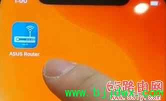

2;手机下载好华硕【路由器】管理APP(可以通过包装扫描二维码下载)。

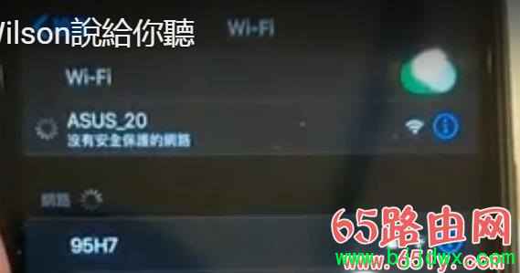

3;手机连接至华硕【路由器】的默认WIFI网络。
4;打开华硕【路由器】管理APP。

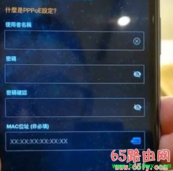

进入APP,输入上网账户和密码

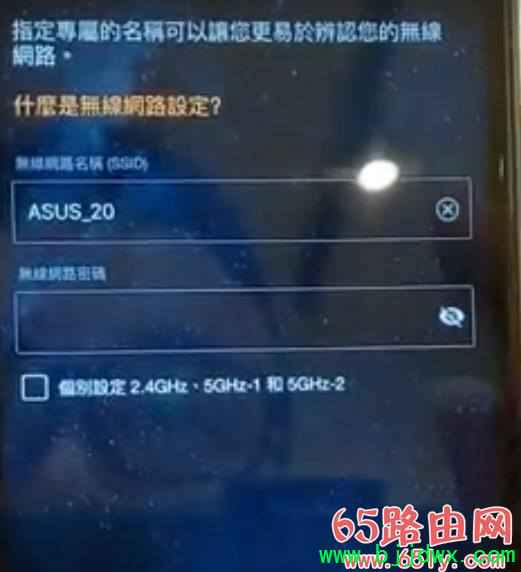

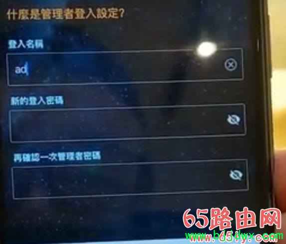

5;设置华硕【路由器】的无线密码和登录密码
管理员登录密码设置

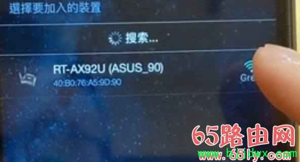

3;在华硕APP中搜索mesh组网的副【路由器】WIFI并选择连接

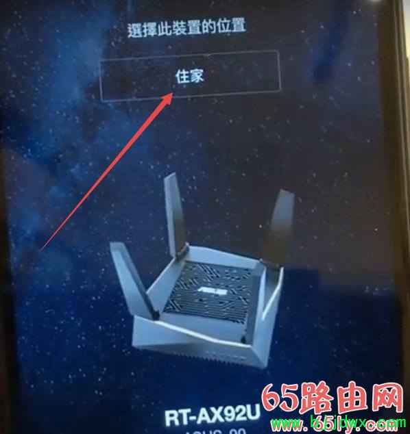

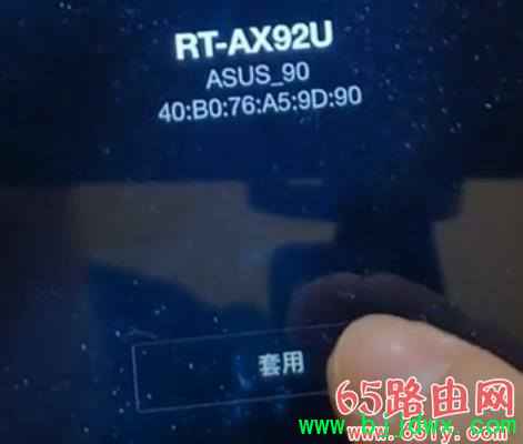

4;选择副【路由器】的位置,可以手动选择卧室、客厅或其他位置。
5;选择使用底部【应用】按钮。

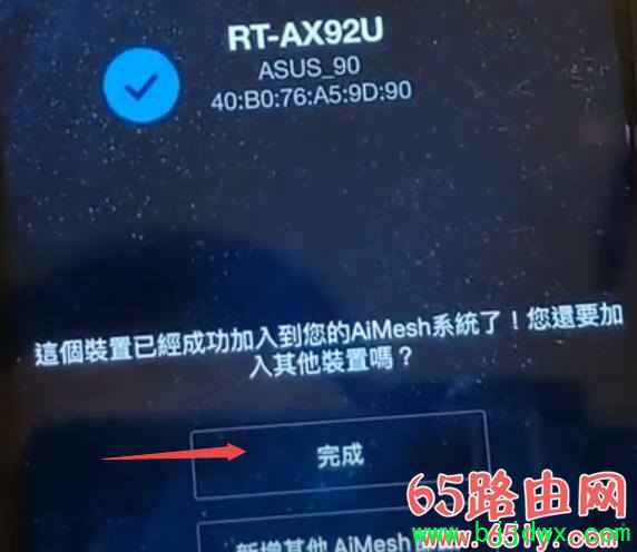

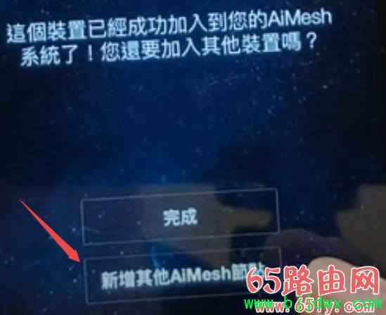

6;完成mesh组网。
华硕【路由器】的mesh组网就此完成了,你现在可以把你的副【路由器】放置你想要扩展信号的新位置了。

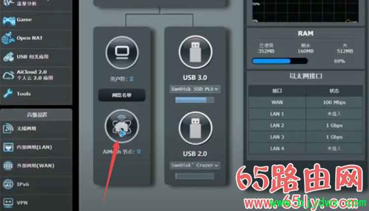

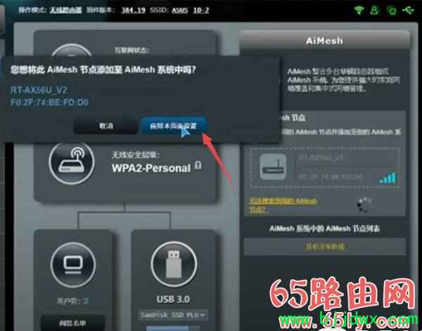

如果你使用的电脑登录华硕web管理页面,可以通过以下菜单进行mesh组网。
1;将主【路由器】的LAN口连接至副【路由器】的WAN口;或使用无线网络

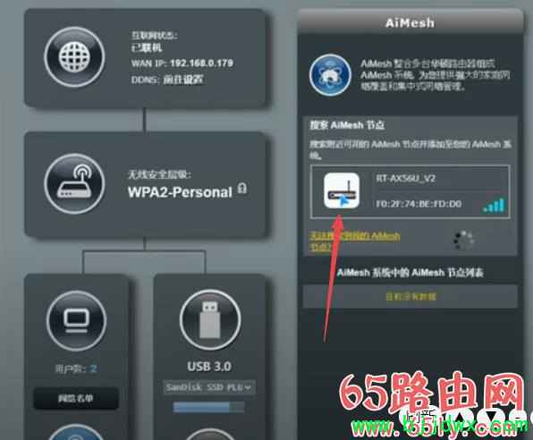

2;在华硕的【路由器】web关页面中找到菜单【Aimesh节点】
3;搜索你的副【路由器】网络。
4;添加并确认你的副【路由器】
至此完成mesh组网
