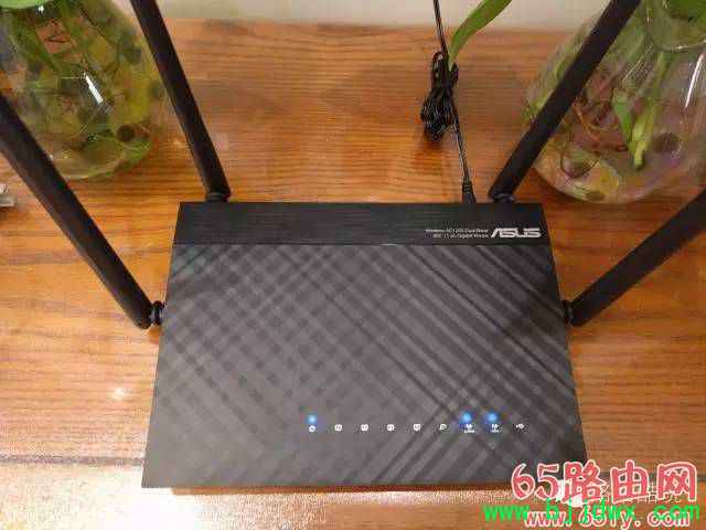

好了,接下来就是本文的主角,华硕AC1200GU全千兆无线【路由器】,最高传输速度高达1200M,百兆光纤最佳伴侣。

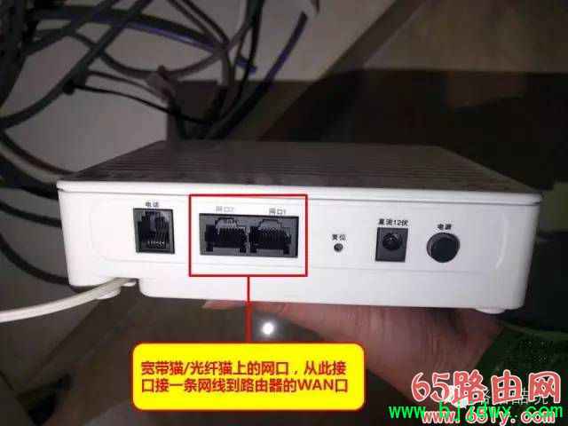

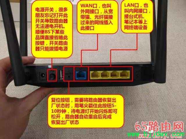

本站家电维修网https://www.bjjdwx.com/是以家电维修技术交流为中心的技术论坛:连接【路由器】电源、连接猫和【路由器】(也可先设置好【路由器】之后再连接猫),用无线连接手机和【路由器】

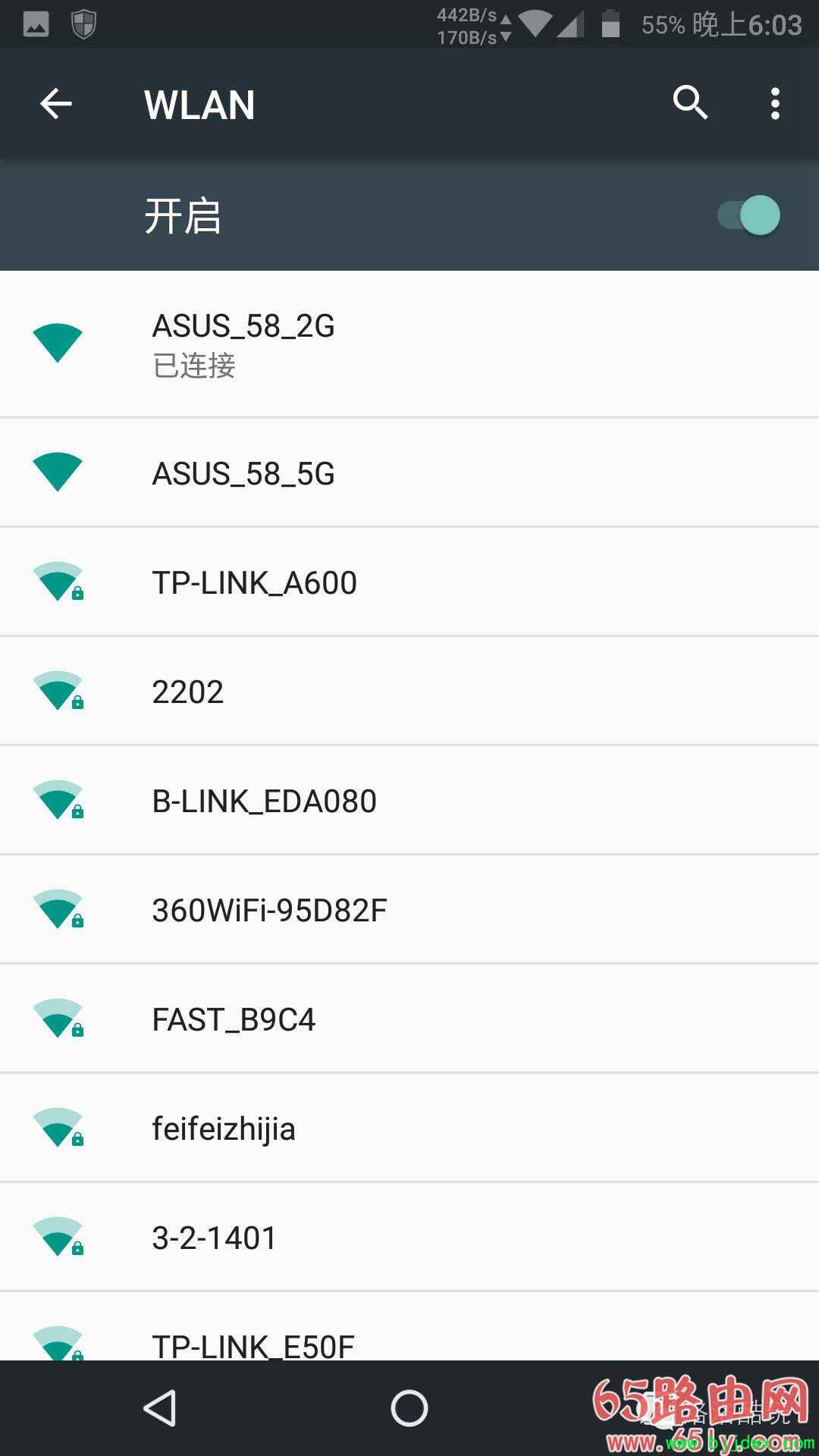

打开手机上的WLAN/wifi设置,搜寻以ASUS开头的无线信号,点击并连接此信号

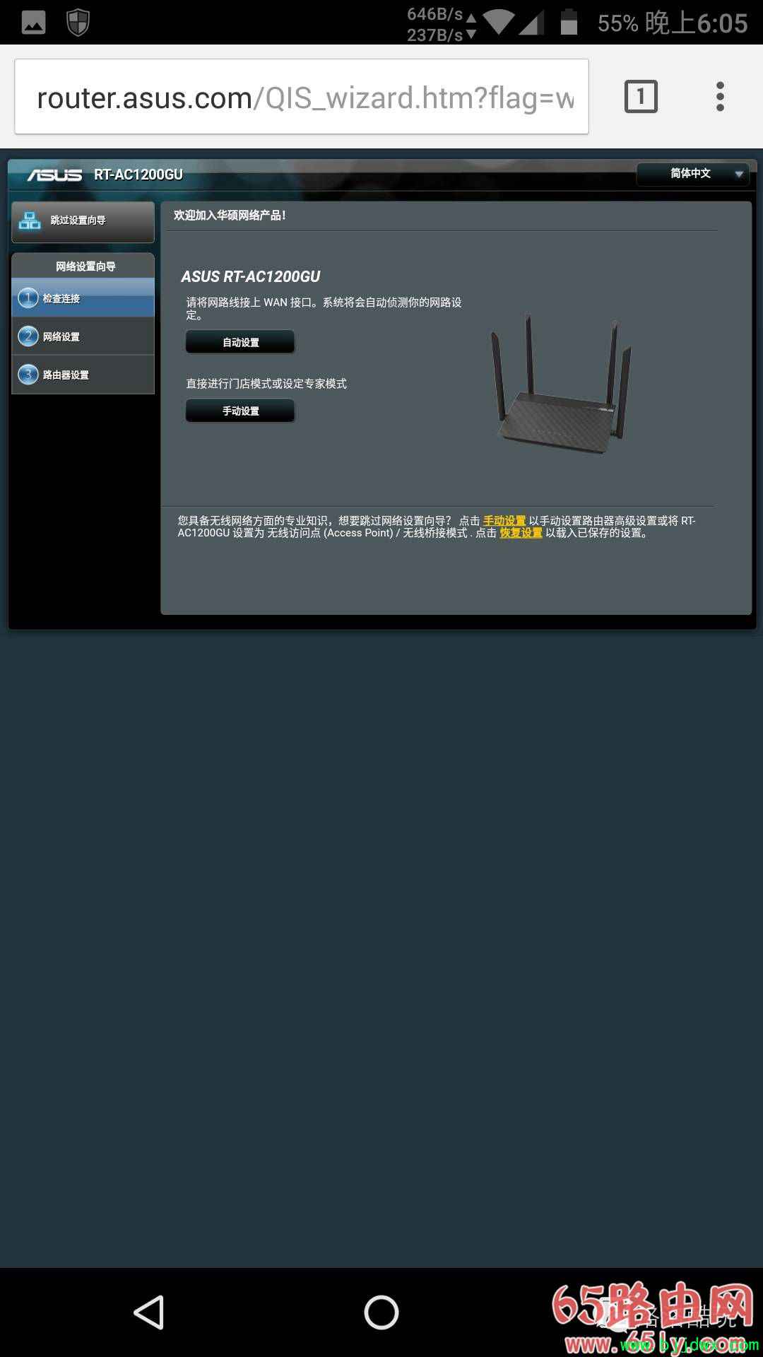

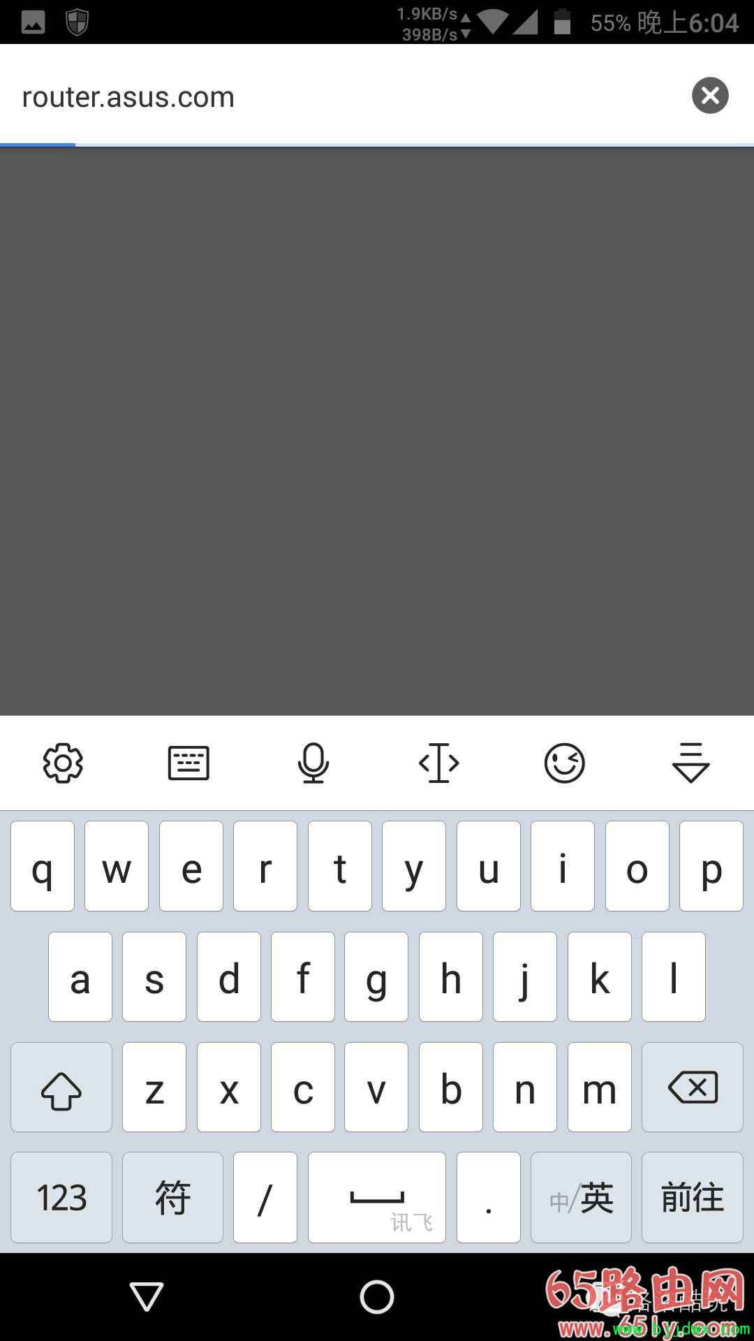

打开手机浏览器,在地址栏输入router.asus.com,确定并进入该网址
选择“手动设置”

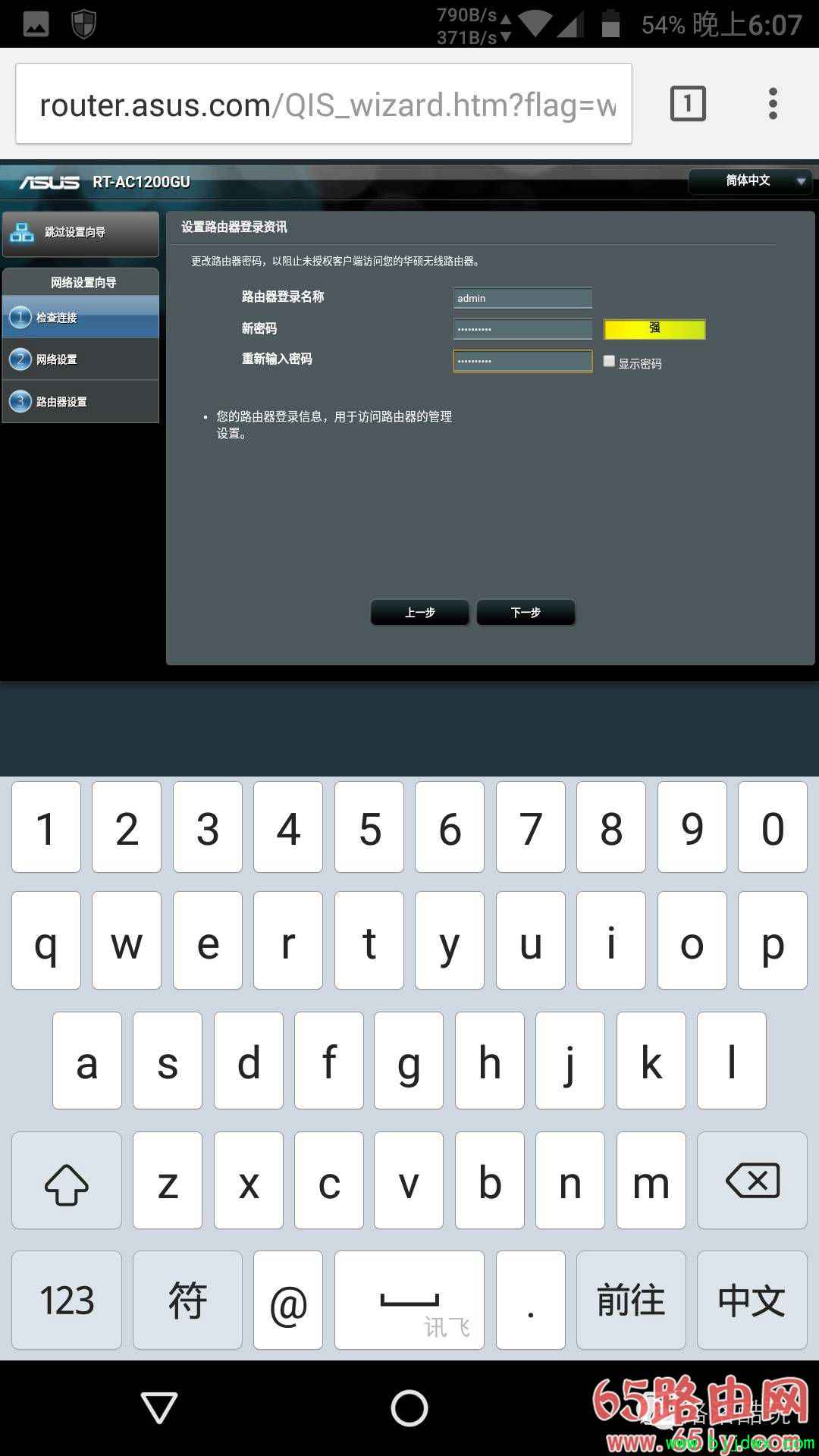

修改初始登陆密码(【路由器】后台设置默认登陆名称为admin,密码为admin,为了安全,第一次登陆后台设置页面时,需要修改默认的密码。【路由器】的设置中我们会碰到两个密码,一就是这个登陆设置后台页面的登陆密码,另外一个就是连接WIFI信号的密码,这两个密码可以设置为相同),设置完新密码后,点下一步

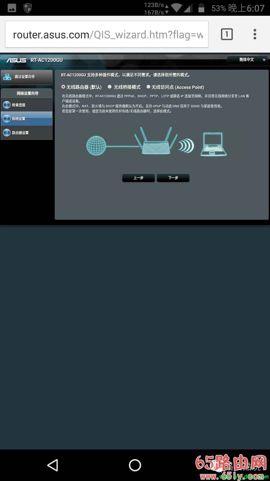

默认工作模式为无线【路由器】模式,这里我们直接点下一步

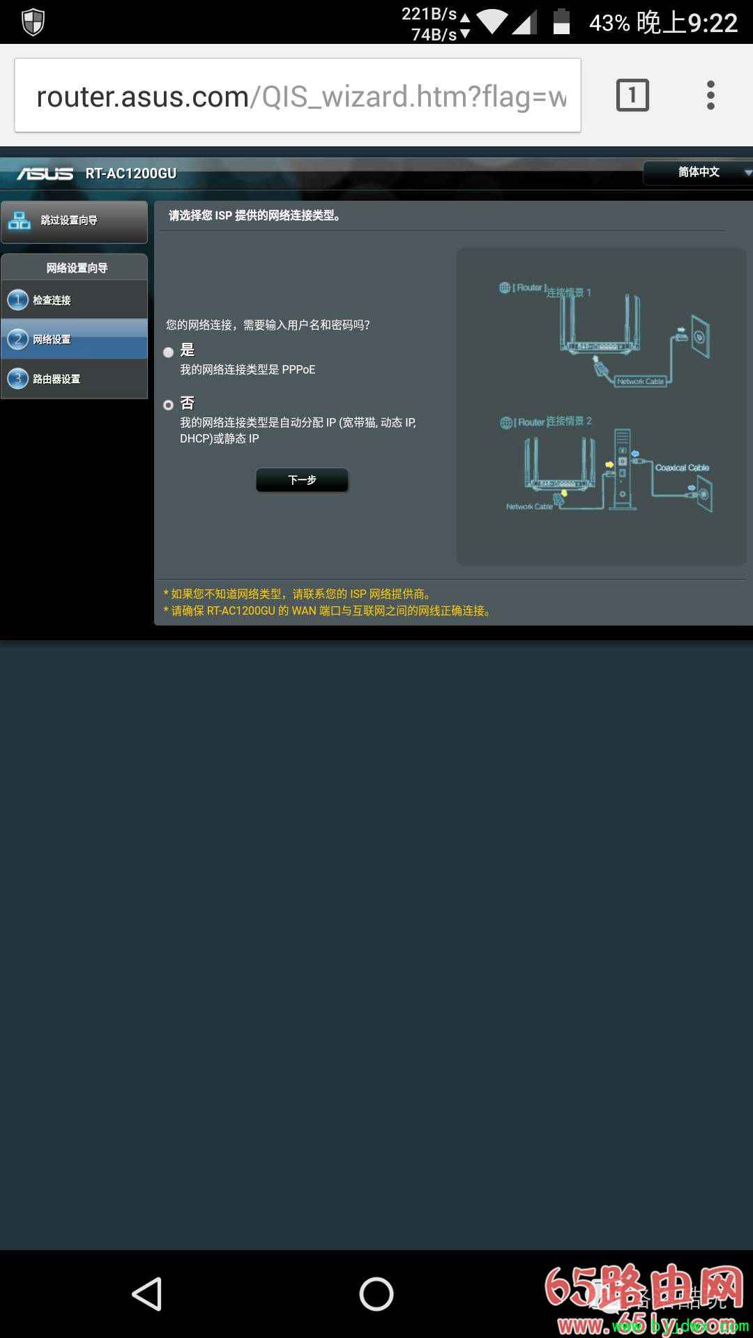

接下来就是选择上网模式,这一步比较关键,一般来说只有两种上网模式,PPPOE拨号上网和动态IP(自动分配IP)上网,电信光纤宽带基本上都是选择动态IP(自动分配IP)。这里教大家一个简单的分别方法:如果你家里的电脑用有线直接连接到宽带猫/光猫,可以直接上网的,则【路由器】上网模式选择动态IP(自动分配IP)上网,如果不能上网的则选择PPPOE拨号上网模式;或者直接打电话问宽带提供商,是那种上网模式。
这里我们先演示最常见的动态IP(自动分配IP)上网模式
选择“否”,再点下一步

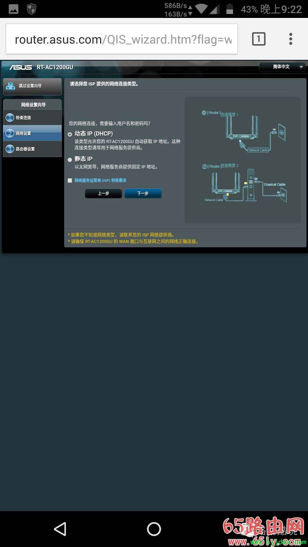

绝大多数情况下都是选择动态IP(DHCP)(如果是静态IP,请联系你的宽带服务提供商),再点下一步

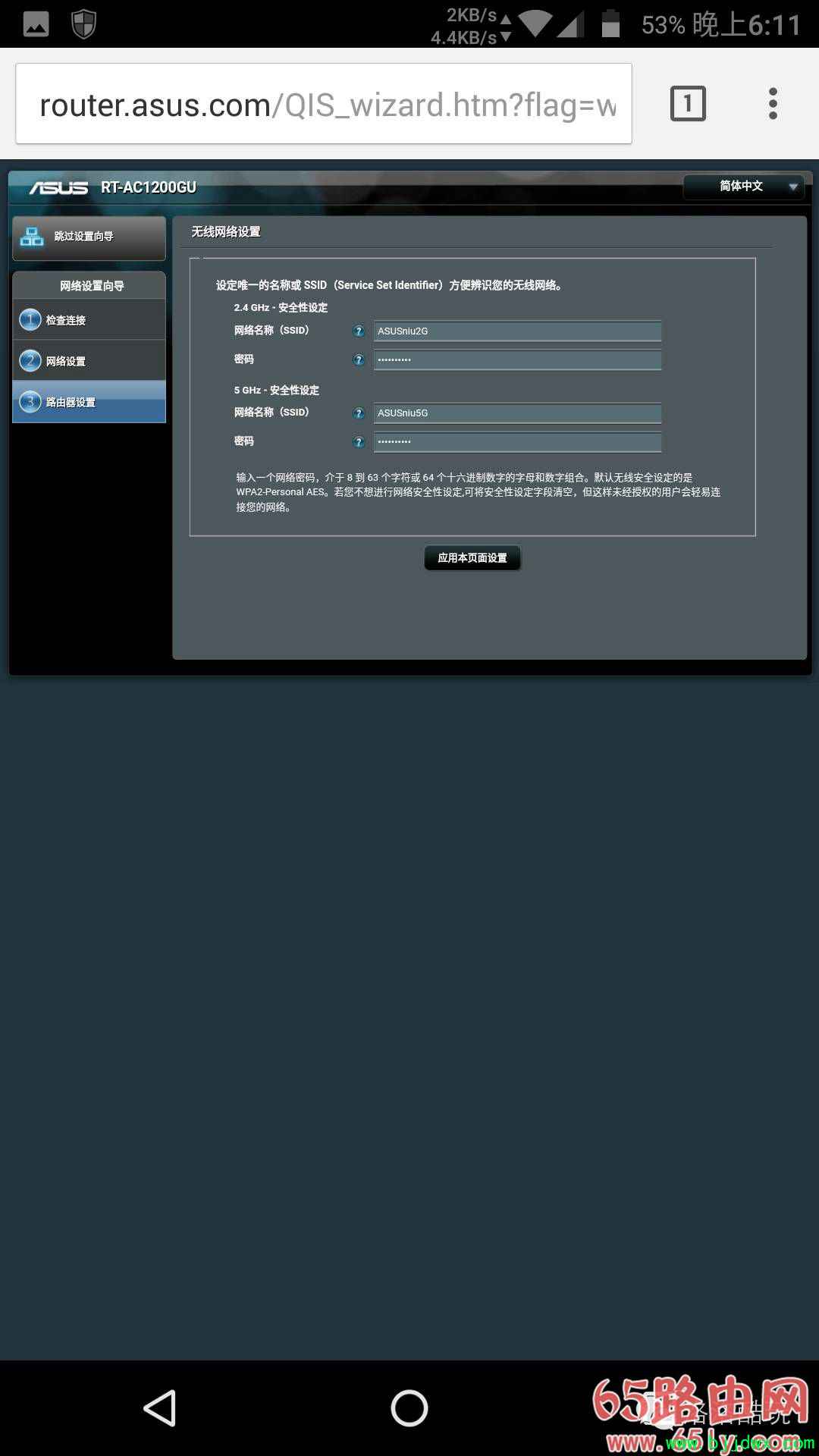

第三步,设置无线信号名称和密码
这里就是修改无线【路由器】无线名称(SSID)和无线密码的界面,如果是双频【路由器】的话,可以分别对2.4G和5G两个频段的信号进行设置,设置完成后,点击应用本页设置
点击完成

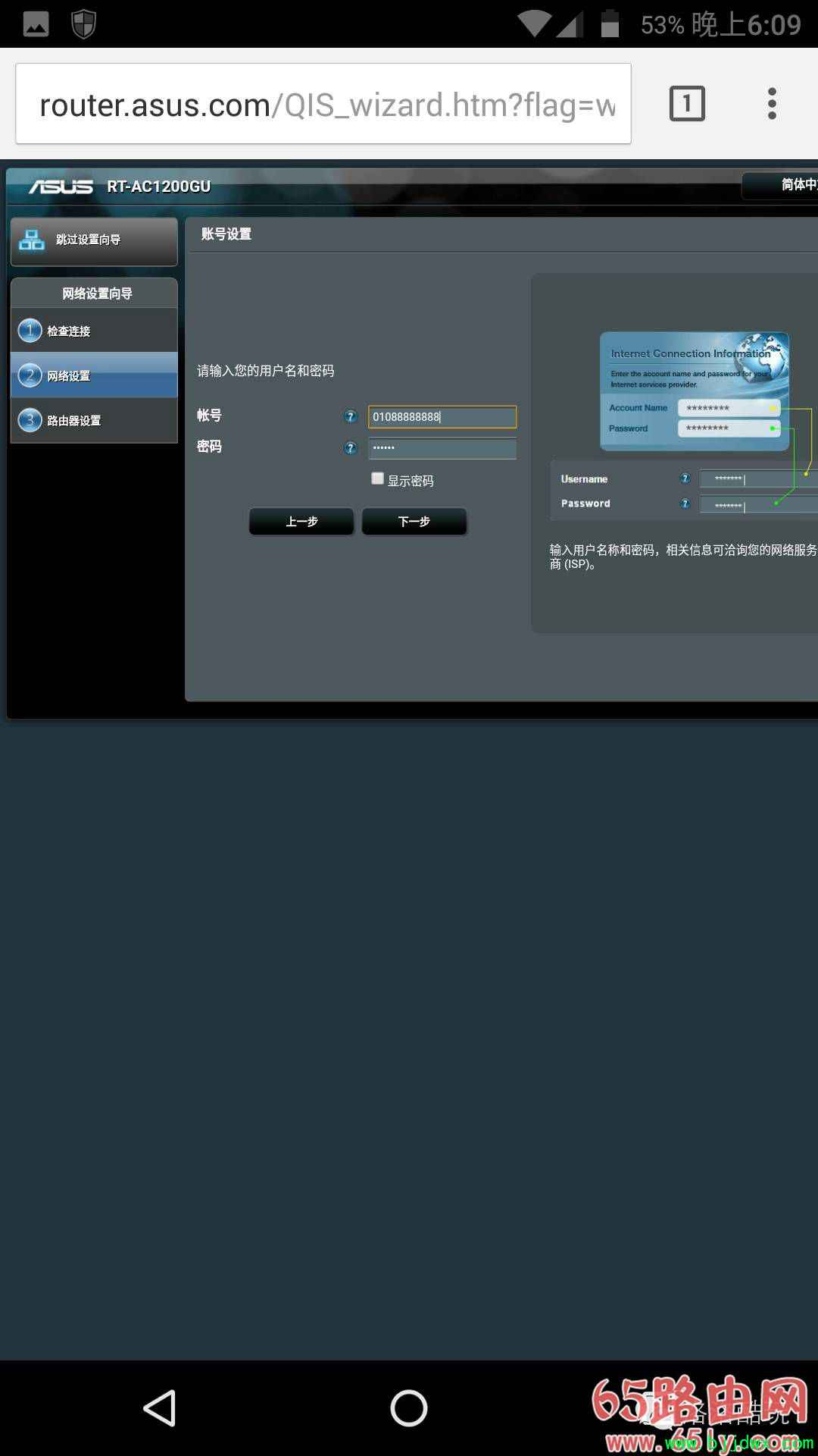

填入宽带运营商提供的账号和密码,此账号可能为手机号,也可能为座机号,不清楚的请电话联系宽带服务提供商,填好后点击下一步

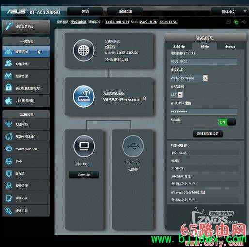

出现如下界面,就大功告成啦(互联网状态显示:已联机)
如果在设置过程中出现问题不知道如何继续了,或者忘记【路由器】后台设置界面登陆密码了,可以按复位键恢复【路由器】到出厂状态,然后再重新开始设置。
