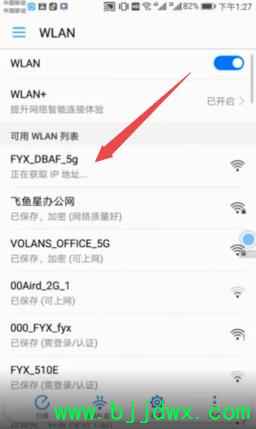

1;线路与网络连接
正确连接飞鱼星【路由器】WAN口与光猫网口。
电脑有线连接飞鱼星的灰色任意LAN口。
或打开手机无线设置并连接至飞鱼星的默认WI-FI名称。

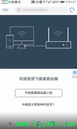

2;输入登陆地址
如果手机初始登陆,会自动跳转至【路由器】配置界面。如没跳转,你可以手动登陆。
打开手机或电脑的浏览器,在顶部网址栏中输入飞鱼星登陆入口地址:192.168.0.1;
注意,不要输入任何多余的符号,避免输入多余的空格导致打不开网页。

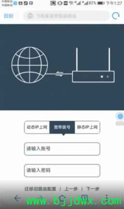

3;自动检测上网方式
如果【路由器】与光猫连接正常,【路由器】会自动检测你的上网方式,如为拨号模式,请添加宽带运营商提供的宽带账号和密码。

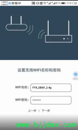

4;填写无线名称和密码
请创建【路由器】的无线名称和无线WIFI密码。

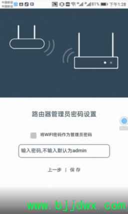

5;配置管理员密码
如勾选与无线密码相同,则无需设置,如不一样,请填写你的【路由器】管理密码,以后登陆【路由器】需要此密码。

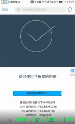

6;等待设备配置完成,重新连接WIFI
配置好的【路由器】,手机会自动断开连接,你需要重新连接至新的WIFI,并输入你刚刚设置的无线密码。
