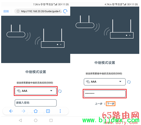

    导读:飞鱼星wifi信号放大器VF-E300中继模式配置详解1:开启配置向导将E300插上电,待启动后用无线终端(可使用手机笔记本电脑或者iPad,本文以手机为例)搜寻E300的默认WiFi,通常以FYX开头,连接上以后,手机上会自动弹出配置向导界面,选择中继模式,如下图所示:
 如果手机连接上了E300的默认WiFi,未自动弹出配置向导,可以在浏览器里输入192.168.20.20,则会出现配置向导页面。注:本文以无线配置为例进行展示,您还可以用有线连接E300的LAN口,登录192.168.20.20进行配置(下同)。2:选择被中继WiFi选择被中继的WiFi(也即原有的WiFi,注意原WIFI名字和密码不能有特殊字符避免中继失败),本文中以"AAA"为例,然后输入被中继WiFi的密码,再点击下一步,如下图所示:

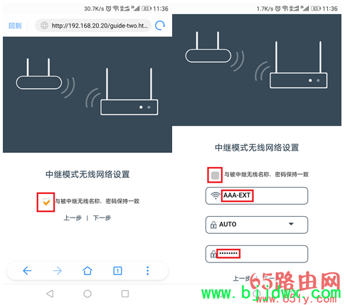

3:设置中继后的WiFi选择中继后的WiFi名称和密码,打钩则表明中继后的WiFi名称和密码和原来的WiFi名称密码保持一致(如下左图所示);如果不打钩,则将中继后的WiFi另行命名,并填入新的密码,本例中将中继后的WiFi另行命名为AAA-EXT:

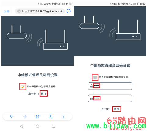

4:设置管理员密码设置中继模式下的管理员密码。这里可以打钩选择和WiFi密码一致,也可以设置成和WiFi密码不同。不管选择哪一种,都需要点击保存,如下图所示:

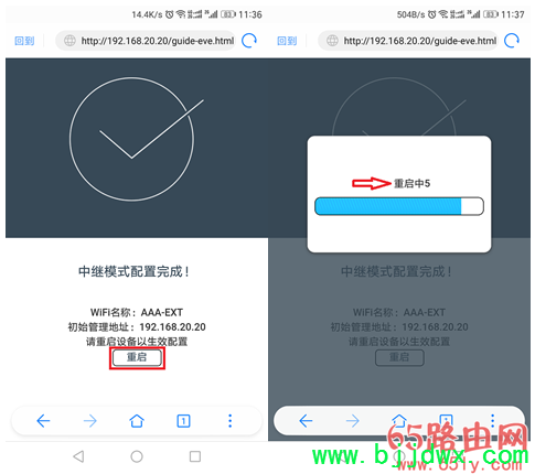

 5:重启完成配置至此,中继模式的配置完成,但必须重启E300配置才能生效,重启过程有进度条显示进度,如下图所示:

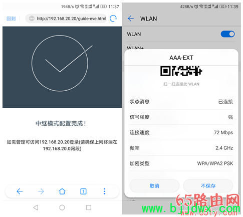

 重启完成后,手机将出现如下左图所示的画面,表明中继模式已经配置并重启完成。此时您只需将E300安装到合适的电源插座上,即可开启中继工作模式(智能指示灯可帮助选择最佳安装位置,具体操作请参考说明书)。我们来连接中继后的WiFi AAA-EXT试试看,可以查看到WiFi的状态信息如下右图所示。温馨提示:在此模式下,VF-E300的LAN口还可以接有线哦
