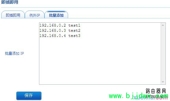

在【路由器】上启用“即插即用”功能后,系统默认开启ARP 代理,DHCP服务器和DNS代理,在主机上设置任意IP ,网关,DNS 都可以上网。若想让内网 2 台主机可互相访问,必须互相绑定对方的IP 和MAC。该功能通常用于酒店等环境。
批量添加:即插即用的批量添加功能可以快速地一次性添加多个IP 地址,实现内网中的互访。

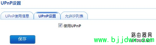

通过使用UPnP,BitComet 等P2P软件可以获得更快的下载速度。 UPnP 的配置方法如下,点击“UPnP 设置”,将“使用UPnP ”打勾,并保存。具体界面如下图所示:

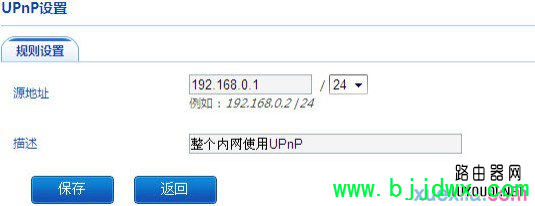

点击“允许IP列表”,并“添加新规则”,在这里设置使用UPnP 的计算机IP 地址范围。例如设置192.168.0.1- 192.168.0.254 范围的计算机使用UPnP 功能。
具体的配置结果如下图所示:

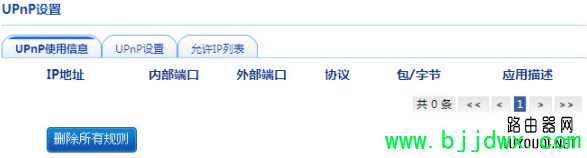

点击“UPnP使用信息”,可以查看当前的UPnP 服务状态,如下图所示:
