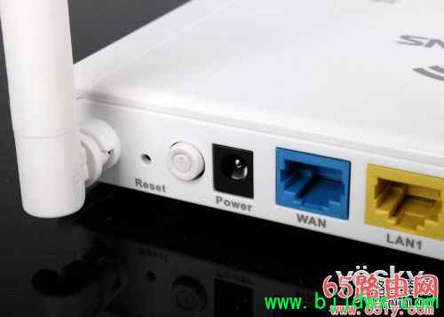

如果不确定,你可以查看【路由器】底板上的标签信息!
如果忘记密码而又找不回的话只能把【路由器】恢复出厂设置了,用针或牙签插入reset,一直按着按钮5~10秒左右,可以看到设备所有指示灯闪烁一次,设备自动重新启动,【路由器】恢复出厂默认设置后就恢复成默认的网址和密码了
