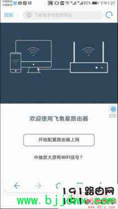

1、把飞鱼星【路由器】接通电源,并正确连接网线,打开手机连接飞鱼星【路由器】发射出来的(wifi)信号。直接连接就可以了,这时【路由器】会自动转接到设置页面。如图:
可能遇到的问题:
如果不能自动转接,可以在浏览器里面输入192.168.20.1就可以进入设置页面。

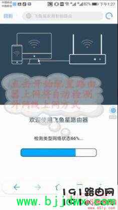

2、点击“开始配置【路由器】上网”后,飞鱼星【路由器】会自动检测你的上网方法,如图:

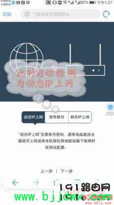

3、当检测到是“动态ip上网”时,就直接点击“下一步”,不需要输入宽带账号与密码。

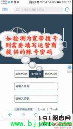

如果检测为宽带拨号上网,则需要填写“宽带账号”“宽带密码”,这些都是宽带商提供的,不知道的话,可以拨打宽带服务热线进行查询。

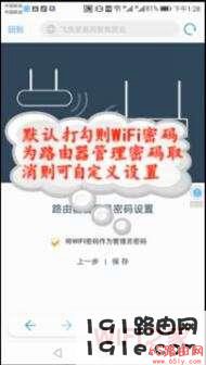

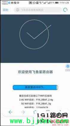

5、设置飞鱼星【路由器】的登录密码,建议与(WIFI)密码相同,不要再设置别的了。点击“保存”,【路由器】就会重启并显示设置【路由器】的(WIFI)信息。
6、待【路由器】重启后,需要重新连接新设置【路由器】的(WIFI)信号,连接好后,随便打开网页,查看是否能上网。
