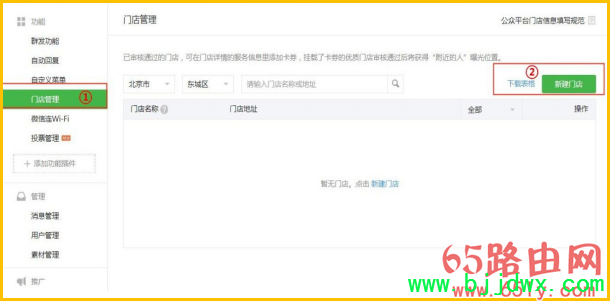

2、选择开通微信连 WiFi WiFi 功能,根据微信公众平台的提示填写相关申请 资料资料填写完毕后,微信连 资料填写完毕后,微信连 WiFi 功能会添加到公众号中。点击 功能会添加到公众号中。点击 功能会添加到公众号中。点击 ①门店管理 --- ②新建门店 。

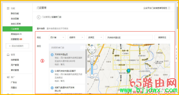

3、根据 ①微信公众平 台的提示填写相关门店资料,具体要求请参考微信公众平 台的提示填写相关门店资料,具体要求请参考微信公众平 台的提示填写相关门店资料,具体要求请参考微信公众平 台的提示填写相关门店资料,具体要求请参考台官方的说明。

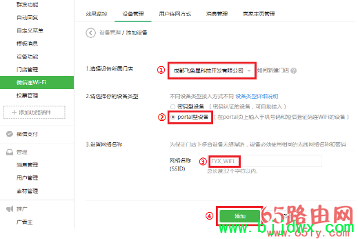

4、门店申请完毕,进入 、门店申请完毕,进入 、门店申请完毕,进入 微信连 WiFi → 设备管理 设备管理 ,点击 添加设备 ,按照下图 步骤操作。
(注 意: 云平台 与【路由器】微信认证功能两项设置中的SSID需设置为统一的英文SSID,而【路由器】无线设置的SSID不需要与此处一致,可随意设置,中文亦可)

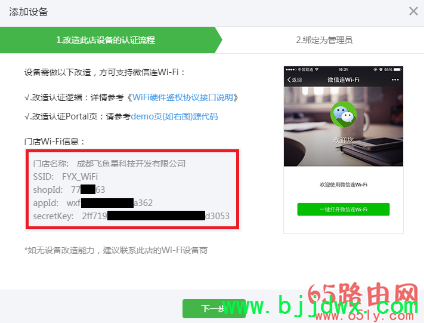

5、填写完相关信息后,微公众平台会自动生产连 WiFi需要填写的 需要填写的 数据 (SSID、shopId、appId 、secretKey),点击下图标记处查看,将信息复制来后续需 点击下图标记处查看,将信息复制来后续需 点击下图标记处查看,将信息复制来后续需 填写到【路由器】的微信连 WiFi 功能中。

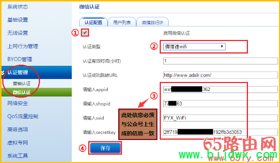

登陆【路由器】配置界面。 进入认证管理→微信, 按照下图顺序进行操作。 无线 设置 中的 SSID 可与 此处不一致,可定义为中文。

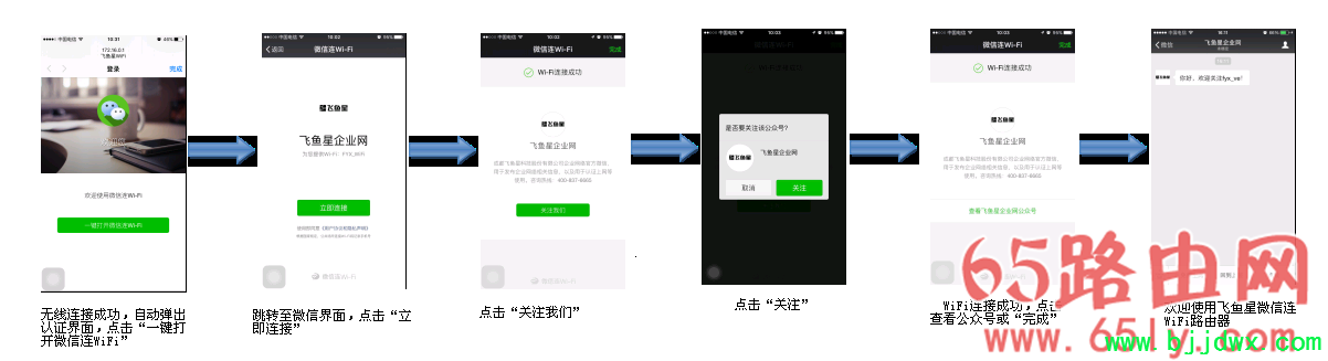

 STA联网体验
连接配置好的无线 SSID 后,手机会自动跳转认证页面(Android系统手机需要动 开启浏览器。部分有三方的手机会连接“ WiFi ”的提示,点击即可)
