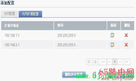

u 在内网配置中设置
进【路由器】的配置界面,点击“内网配置”-“内网扩展IP”,出现下图所示的界面:

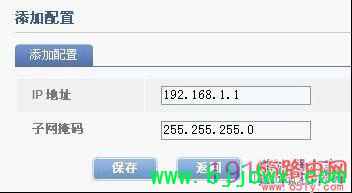

点击添加新配置,具体界面如下:
把所有扩展网段都添加进去,出现如下所示的界面:
保存,重启【路由器】后,三个网段的计算机便都可正常上外网。另外,同样可通过在地址转换中添加规则来实现。

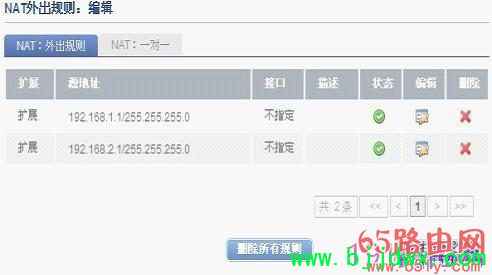

u 在地址转换中添加规则

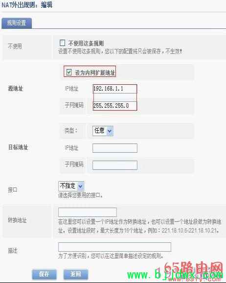

同理进【路由器】的配置界面,在“高级选项”-“地址转化”-“NAT地址转化”中设置,具体界面如下:
需要扩展几个内网段,就需要做几条规则,保存后如下图所示:
注意:以上2种方式任选其一即可,但2种方式的设置均需要重启生效。
