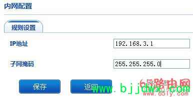

  一、首先添加内网扩展网段。如下图所示:
选择飞鱼星主页的内网配置,选中内网扩展配置。

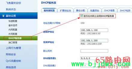

  二、开启飞鱼星网吧【路由器】DHCP服务。如下图:

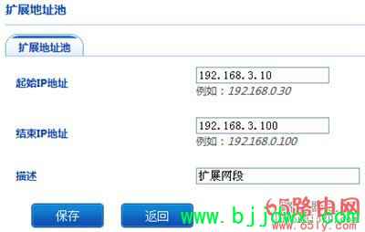

  在地址池分配选项中,选择拓展网段的DHCP分配地址段。如下图:

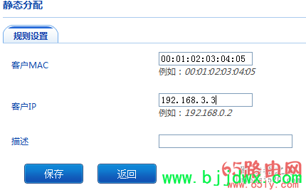

  如需要静态地址分配,在对应选项中设置固定分配给某主机的IP地址。如下图:
