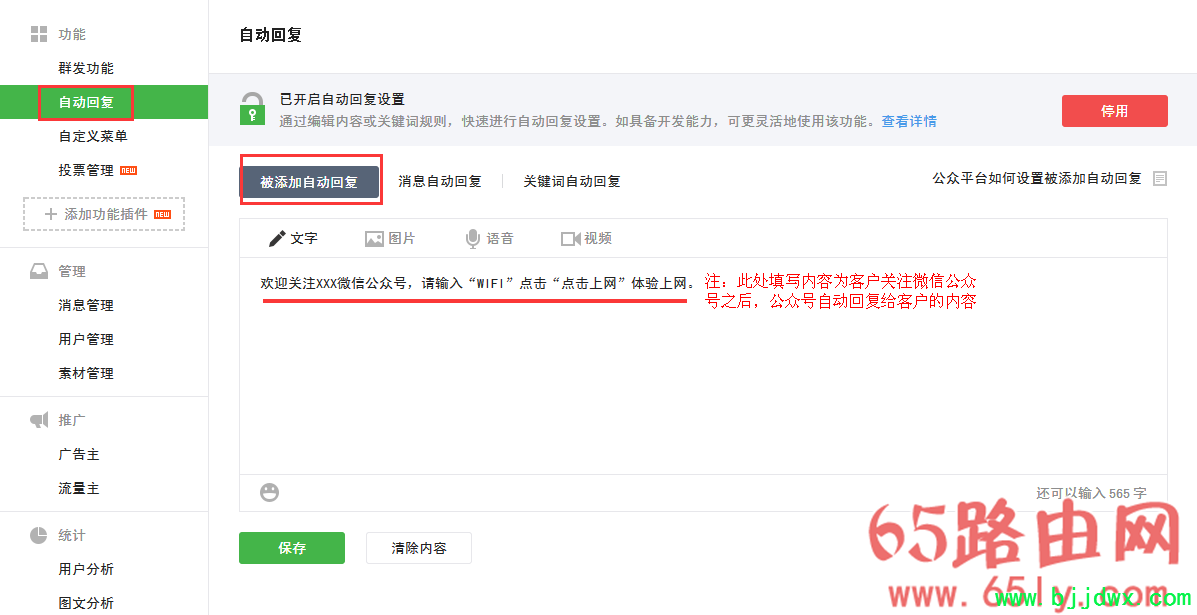

在自动回复--被添加自动回复,添加用户关注公众号之后的公众号自动回复。
图例为:欢迎关注XXX微信公众号,请输入“wifi”点击“立即上网”体验上网。

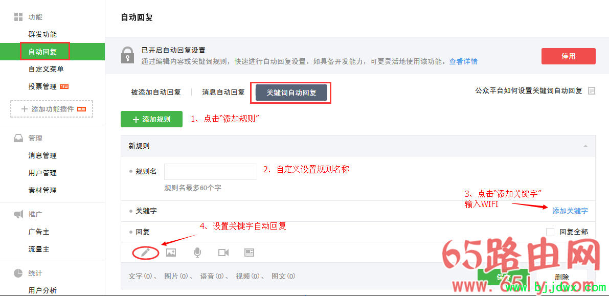

在关键字自动回复里面添加规则,添加关键字以及自动回复。

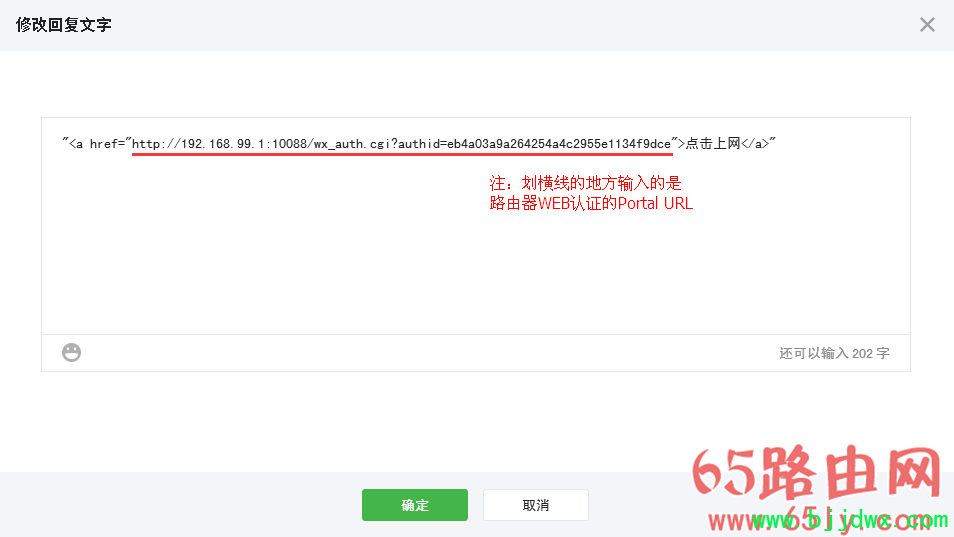

关键字自动回复内容为:
点击上网
格式具体为:"点击上网"
注:所有的标点符号都是在英文状态下输入;如遇个别操作系统自动回复信息异常空白,可将最外围的引号去掉。

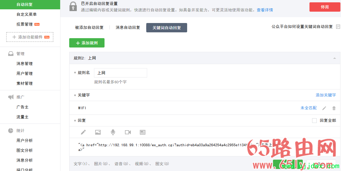

添加好的规则如下图:
规则名为“上网”,关键字为“WIFI”,规则名和关键字都是自定义设置,且关键字可以设置多个。

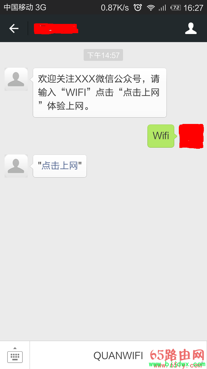

三、用户登录微信并关注公众号

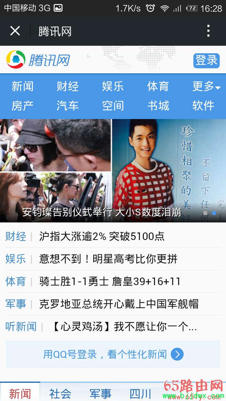

输入“WIFI”后点击“点击上网”,跳转到腾讯主页www.qq.com
微信认证设置完成!
