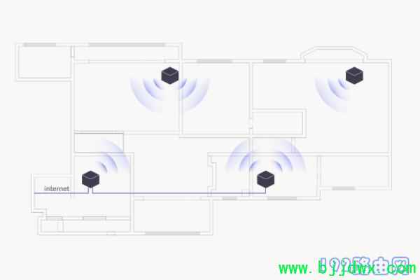

2、网线互联组网
将网线两端分别插入两台易展【路由器】的任意网口,在两分钟内,按下两台【路由器】的“易展”按键,当指示灯由红色闪烁变为绿色常亮时,表示互联成功。
补充说明:
mesh互联的特点是不需要布线,简单方便;但是,网络的稳定性、网速会受到一定的影响。 而网线互联,优点是网络稳定,网速不会变差;缺点是需要布线,操作上麻烦一点。
易展【路由器】网线互联
