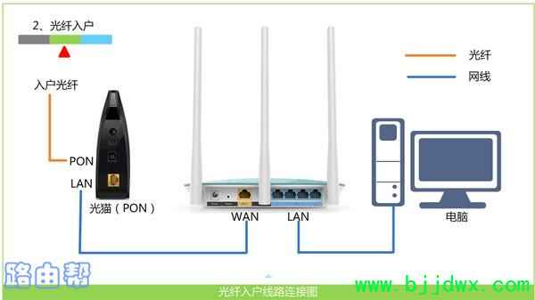

1、首先,检查下你的【路由器】线路连接,确保它与光猫(入户宽带网线)、电脑 按照下面方法连接。
从光猫上接出来的网线(入户宽带网线),应该插在tplink【路由器】的WAN接口。把你的电脑用网线,连接到tplink【路由器】上任意一个LAN接口。
TP-Link【路由器】的正确连接方式

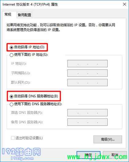

2、检查电脑的ip地址是否设置成:自动获得,如下图所示。 你可以根据下面文章中介绍的方法,来检查、设置自动电脑的ip地址。
电脑自动获得ip地址怎么设置?
电脑ip地址设置成:自动获得

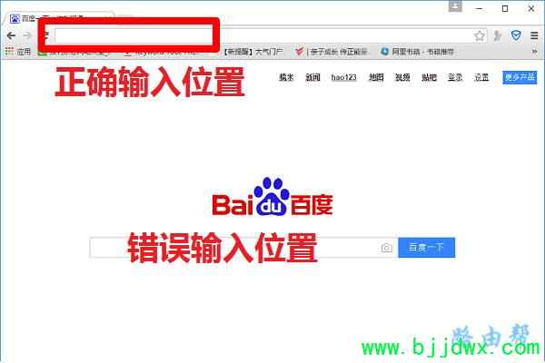

4、还有,请注意,需要在浏览器地址栏输入tplogin.cn,才能进入到登录官网页面。浏览器地址栏指的是:浏览器顶部显示网址的地方,具体可以参考下面的图片。
浏览器中输入tplogin.cn的正确位置
