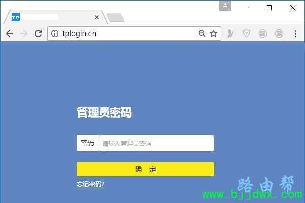

(2)、如果你的tplink【路由器】已经设置过了,那么在浏览器中输入:tplogin.cn后,会打开tplink【路由器】的登录页面,系统会提示输入 管理员密码 ,如下图所示。
tplogin.cn登录入口

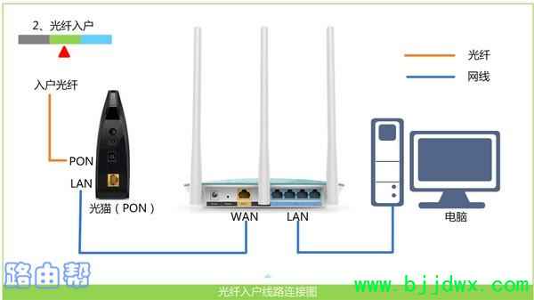

1、首先,请按照下面的方法,检查你的tplink【路由器】、电脑、猫(入户宽带网线) 之间的连接。
把从猫上接出来的网线(入户宽带网线),插在tplink【路由器】的WAN接口。你的电脑用网线,连接到tplink【路由器】 1、2、3、4中任意一个接口。
【路由器】正确连接示意图
温馨提示:
(1)、如果你的tplink【路由器】是第一次设置,则此时电脑不能上网是正常现象,是可以在电脑的浏览器中打开tplogin.cn登录入口。 记住,电脑不能上网,也可以设置【路由器】。
(2)、另外,如果用来连接【路由器】、电脑、猫 之间的网线有问题,也会导致打不开tplogin.cn登录入口,或者完成设置后不能上网。 所以,一定要确保网线可以正常使用。

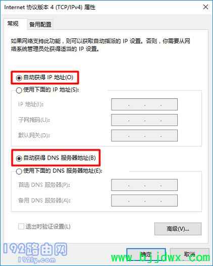

2、另外,需要检查下电脑中的IP地址设置情况,一般在连接/设置【路由器】的时候,建议把电脑的IP地址设置成:自动获得,如下图所示。
如果不清楚自己电脑的IP地址配置情况,可以根据下面文章中介绍的方法,检查/设置IP地址。
电脑自动获得IP地址怎么设置?
电脑IP地址设置成:自动获得
