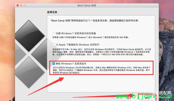

    有网友在苹果电脑安装了mac和Windows系统方便切换工作,结束后想卸载掉Windows系统,正常使用mac系统,但是不知道mac双系统怎么卸载windows系统。下面教下大家苹果mac双系统卸载-小白系统教程。
    1、我们点击打开在“系统偏好设置-其他”里的 Boot Camp 助理应用。
    2、进入应用后,选中“移除 Windows 7 或更高版本”选项,点击“继续”按钮。
    3、接下来会看到系统软件把 Windows 分区删除以后得到的硬盘空间总大小,点击“恢复”按钮继续。
    4、然后输入当前用户的登录密码,等待mac卸载windows系统即可。
