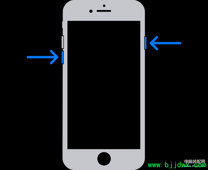

    二、iPhone7、iPhone7 plus死机重启方法:
    同时按住调低音量按钮和电源键(睡眠/唤醒按钮)。当Apple Logo标志出现时,同时松开两个按钮。

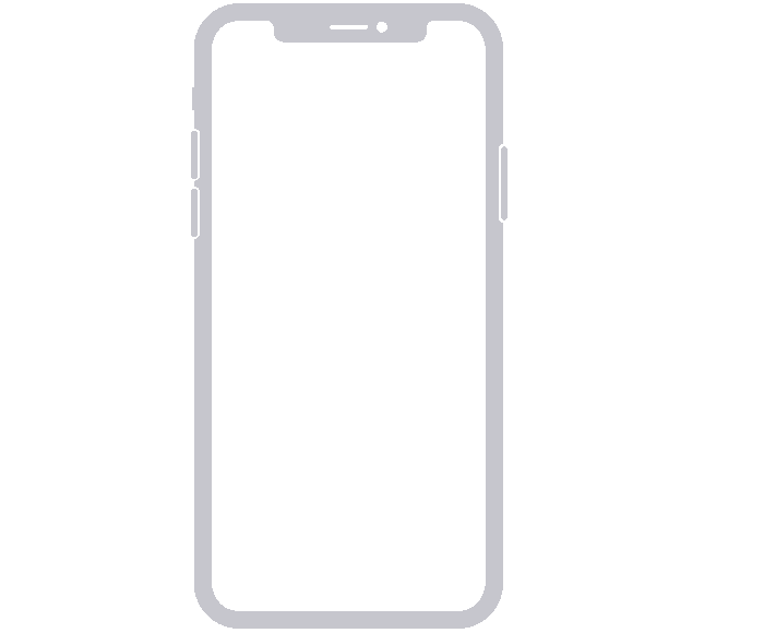

    四、iPhoneX、iPhoneXS、iPhoneXS Max、iPhoneXR、iPhone11全系、iPhone12全系、iPhone13全系机型死机重启方法:
    按一下并松开调高音量按钮,按下并快速松开调低音量按钮,然后按住侧边按钮(电源键)。当 Apple Logo标志出现时,松开按钮即可强制重启iPhone。
