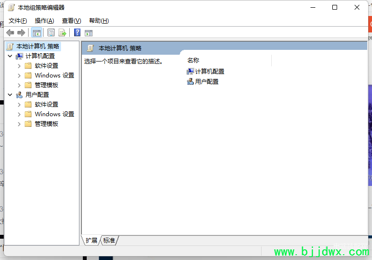

      如图所示:
    接下来右键以管理员身份运行这个文件,再打开小娜输入或者按键盘上的Windows+R键 输入“gpedit.msc”查看一下,就有组策略了。。。
