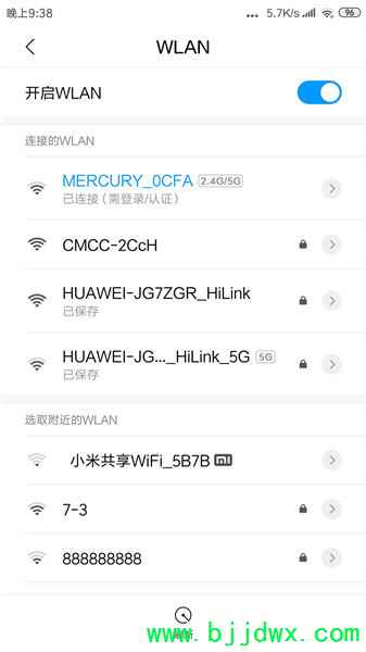

第二步、手机连接水星【路由器】(wifi)信号
1、让你的手机连接到水星D121【路由器】的(WIFI)信号,一定要确保手机已经连接到【路由器】的无线信号。

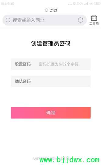

2、打开手机浏览器输入melogin.cn,进入设置页面,这时会提示创建【路由器】的管理员密码,建议与后面要设置的WiFi密码相同。

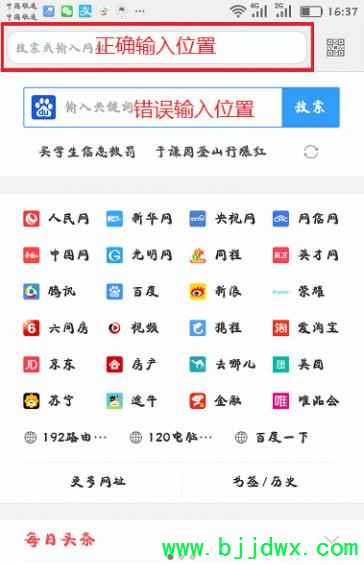

温馨提醒:
我们在浏览器输入melogin.cn打不开管理页面,可能是你在浏览器的地址栏输入错误导致的,正确的输入地址,如图:

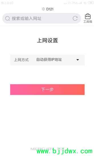

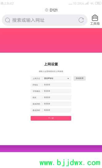

3、进入设置页面,水星【路由器】会自动检查宽带上网方式,请等待一会儿,如图检查到的是宽带拨号上网,这里就需要正确填写宽带账号与宽带密码,如果忘记请
联系你家宽带运行商的电话查询。如果这里填写错误,是不能上网的。
说明:
如果检查到是自动获取IP自动,就直接下一步就可以了,不需要填写什么。
如果检测到是固定IP地址就需要正确填写宽带运营商提供的信息了,如图:

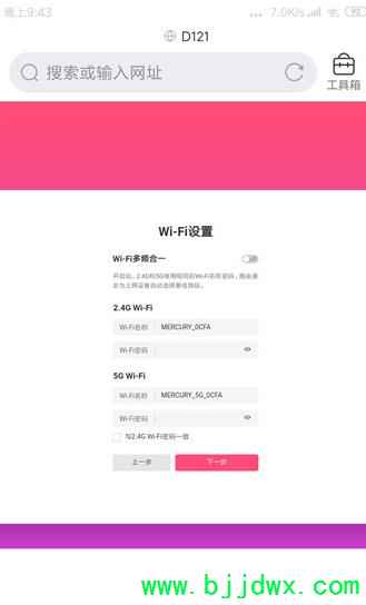

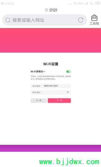

4、进入WiFi设置页面,可以看见有二个需要设置的,都是不同的,如图:这里可以设置WiFi密码相同与2.4G。也可以单独设置,只要不点击就可以了。
温馨提醒:
①、Wi-Fi密码:建议用 大写字母+小写字母+数字+符号 的组合来设置,并且密码长度要大于8位。
②、无线名称:建议用字母、数字或者字母与数字的组合进行设置。切勿用中文汉字设置,因为部分手机、平板电脑笔记本电脑等无线设备,并不支持中文名称
的无线信号。
③、手机尽量不要用WiFi万能钥匙之类的软件,这样你的密码在怎么设置都是没有用,别人一样都会破解。

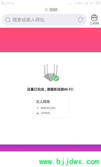

5、设置完成水星D121【路由器】就会显示你刚才设置的WiFi名称与密码,这时【路由器】就会自动重启。
第三步、检查设置是否成功
待刚才设置【路由器】重启后,连接新的WiFi名称。连接其中一个就可以了,这里水星【路由器】会有三个WiFi名称,根据自己需求连接,随便打开一个网友就知道设置成
功没有。
