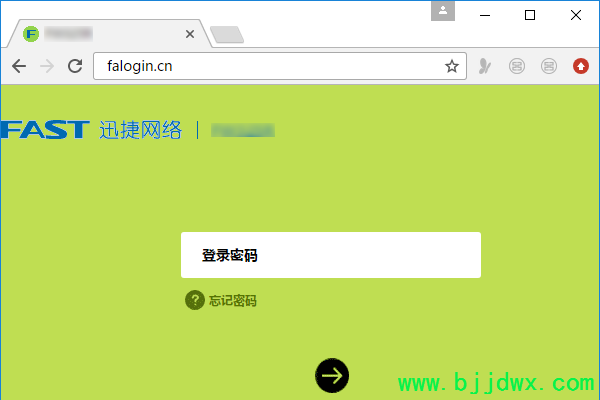

3.在浏览器中输入:falogin.cn,打开登录界面 ——> 输入 登录密码,就可以登录到迅捷FAC1900R千兆版【路由器】的设置界面了,如下图所示。

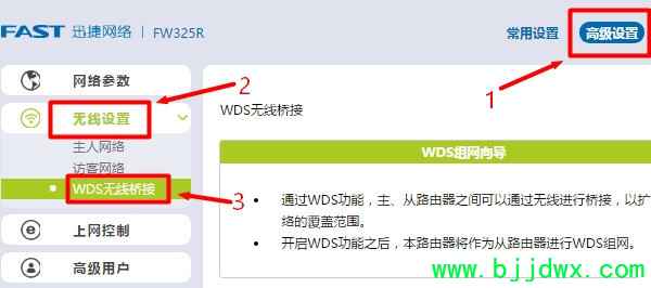

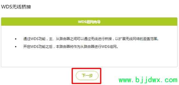

4.在fast【路由器】的管理页面中,打开 高级设置 > 无线设置 > WDS无线桥接。在打开的页面中,点击“下一步”,如下图所示。

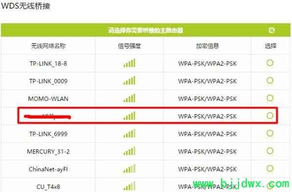

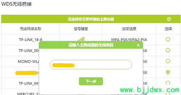

5.此时,系统会自动扫描附近的无线信号,等待几秒钟,在扫描的无线信号列表中,选择主【路由器】的无线名称 > 填写主【路由器】的无线密码,如下图所示。

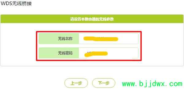

6.设置你的迅捷FAC1900R千兆版【路由器】的无线名称,无线密码,如下图所示。
注意:
迅捷【路由器】的无线名称和密码,建议与主【路由器】的无线名称和密码相同。

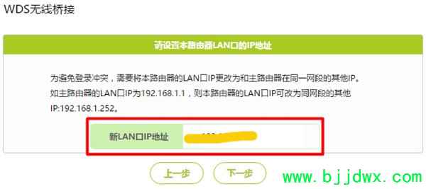

7.根据页面上的提示,设置你的fast【路由器】的LAN口 IP地址,如下图所示。
注意:
(1)请根据你的主【路由器】的IP地址来设置迅捷【路由器】的IP地址,可以参考下面的规则:
主【路由器】IP是192.168.0.1,fast【路由器】的IP地址设置为:192.168.0.2;
主【路由器】IP是192.168.1.1,fast【路由器】的IP地址设置为:192.168.1.2;
主【路由器】IP是192.168.2.1,fast【路由器】的IP地址设置为:192.168.2.2;
(2)完成无线桥接的设置后,要登录到fast【路由器】的管理页面,请在浏览器中输入这里你设置的IP地址,才可以打开登录页面。

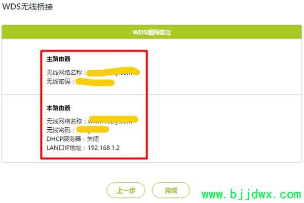

8.页面中会给出一些提示信息,确认无误的话,点击“完成”。如果无线参数有问题,可以点击“上一步”,返回之前的页面进行修改。

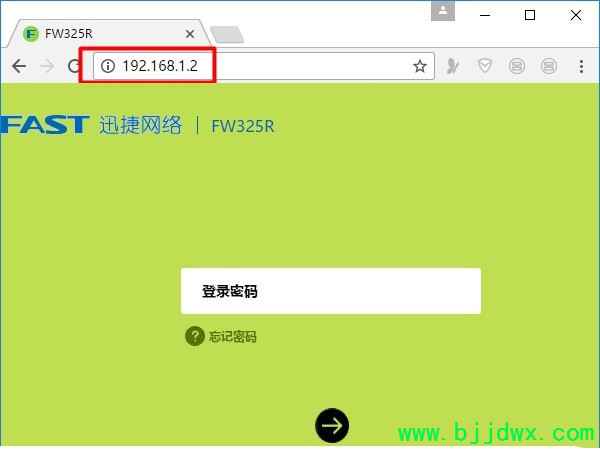

9.在浏览器中输入步骤7中设置的IP地址,重新打开你的迅捷【路由器】的登录页面。输入它的登录密码,重新登录到它的管理页面。

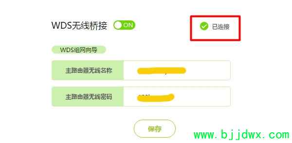

10.再次打开 高级设置 > 无线设置 > WDS无线桥接。然后在打开的页面上,查看WDS无线桥接设置是否成功,如下图所示。
