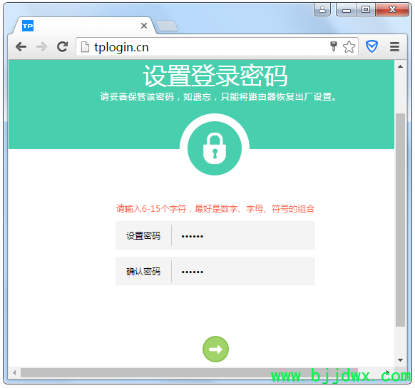

1、登录副【路由器】管理界面
操作电脑连接到副【路由器】的LAN口或无线信号(默认为TP-LINK_XXXX),打开浏览器,清空地址栏并输入tplogin.cn或192.168.1.1,设置不少于6位数的登 录密码, 点击登录,如下图:
注意:如果已经设置过登录密码了,请直接使用该密码登录管理界面。

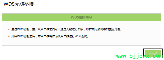

2、进入TP-LINK AX3000【路由器】WDS设置界面
进入管理界面后,点击 高级设置 > 无线设置5G > WDS无线桥接,点击WDS无线桥接中的 下一步,开始设置,如下图:
注意:如果使用2.4G桥接前端主【路由器】,请点击 无线设置2.4G > WDS无线桥接。

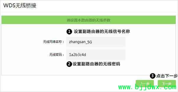

4、设置副【路由器】无线参数
设置副【路由器】5G信号的无线网络名称和无线密码,并点击 下一步,如下图:
注意:如果不需要实现无线漫游,可以将副【路由器】的无线名称及密码设置为与主【路由器】不一样。

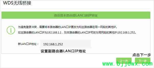

5、修改副【路由器】LAN口IP地址

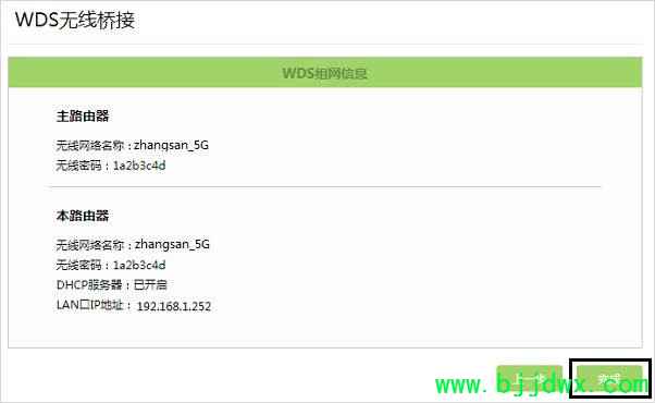

将副【路由器】的LAN口IP地址修改为与主【路由器】在同一网段且不冲突,并点击 下一步,如下图。
确认配置信息正确,点击 完成,设置完成。如下图:

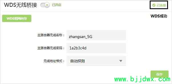

6、确认WDS成功
观察右上角WDS状态,已连接 表示TP-LINK AX3000【路由器】WDS桥接成功。如下图:
注意:该页面参数无需设置,仅在后续网络变动时做修改。
