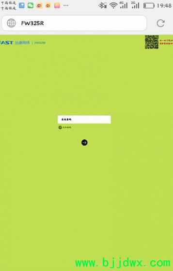

步骤一、手机连接【路由器】发射出来的(wifi)信号,在手机的浏览器中输入:falogin.cn 打开登录界面——>输入 登录密码,登录到迅捷【路由器】的设置界面,如图。

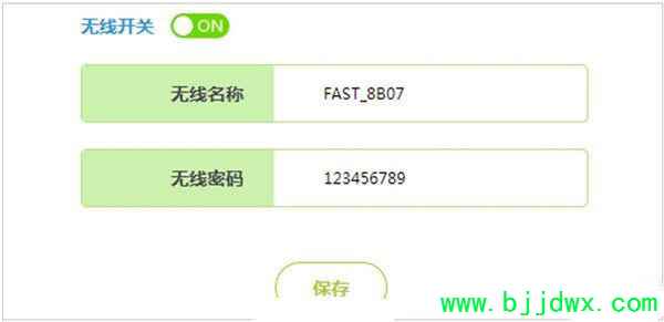

步骤二、在迅捷【路由器】的设置界面中,找到、打开 无线设置 这个选项,就可以修改(WIFI)密码了。
提醒:
①、无线名称:建议用字母、数字或者字母与数字的组合进行设置。切勿用中文汉字设置,因为部分手机、平板电脑笔记本电脑等无线设备,并不支持中文
名称的无线信号。
②、WiFi密码:建议用 大写字母+小写字母+数字+符号 的组合来设置,并且密码长度要大于8位。
③、手机尽量不要用WiFi万能钥匙之类的软件,这样你的密码在怎么设置都是没有用,别人一样都会破解。

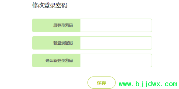

还有一种是修改管理员密码
1、按照上面步骤一进入【路由器】的管理页面,找到高级设置——>设备管理——>修改登录密码 选项打开,然后就可以修改登录密码了,如图。
