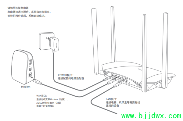

1.首先要做的是,把你的【路由器】与光猫/宽带网线连接起来,如果你的tl-wdr7620【路由器】已经连接了,请按照下面的方法检查连接是否正确。
(1)如果是光纤宽带,那么需要把从光猫的网口/LAN口接出来的网线,连接到【路由器】的WAN口。如果不是光纤宽带,那就需要把入户的宽带网线或者墙壁网口,连接到【路由器】的WAN口。
(2)用另外一根网线,把你的电脑连接到tl-wdr7620【路由器】上任意一个LAN接口。

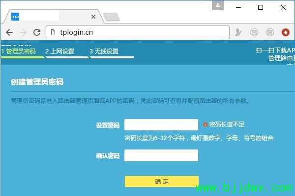

2.电脑连接到【路由器】的LAN口后,大多数情况下,电脑的浏览器中会自动弹出设置向导页面,如下图所示。按照页面上的提示,设置一个管理员密码。
如果浏览器未弹出设置界面,请在浏览器的地址栏输入tplogin.cn,可以手动打开设置界面。

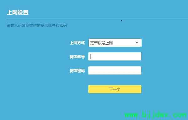

(1)如果检测到是上网方式是:宽带拨号上网 ——> 则你需要在页面中,填写运营商提供的:宽带账号、宽带密码 (上网账号、上网密码),如下图所示。
温馨提示:
宽带账号、宽带密码,是开通宽带业务时,运营商提供给你的,如果不记得,可以拨打运营商的客服电话,联系人工客服进行查询或者重置。

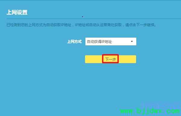

(2)如果系统检测到上网方式:自动获得IP地址 ——> 则页面中无需任何操作,直接点击:下一步 就可以了,如下图所示。

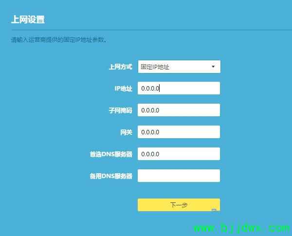

(3)如果检测到上网方式:固定IP地址 ——> 则需要在页面中,填写运营商提供的:IP地址、子网掩码、默认网关、首选DNS服务器、备用DNS服务器。

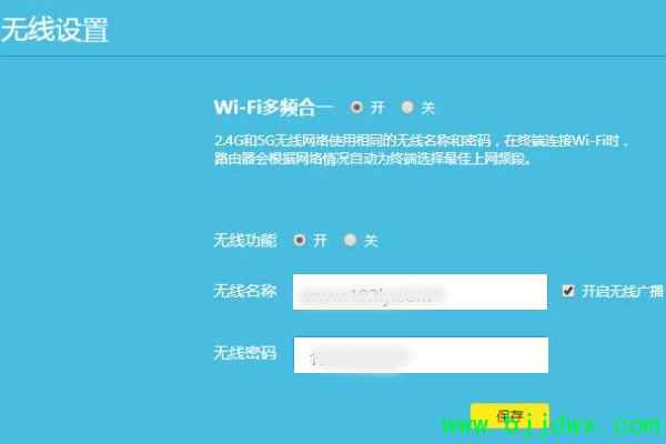

5.根据页面的提示,设置易展【路由器】的 无线名称、无线密码((WIFI)名称、(WIFI)密码),如下图所示。

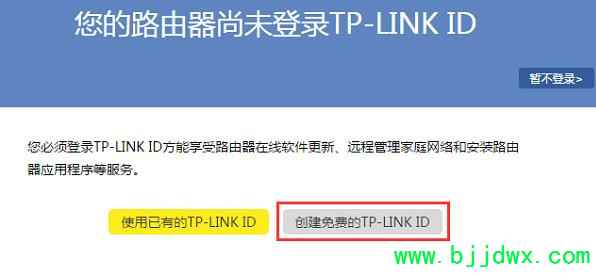

6.如果TL-XDR5480易展版【路由器】可以上网了,系统会提示你登录/创建TP-Link ID,按照页面的提示完成操作即可。
