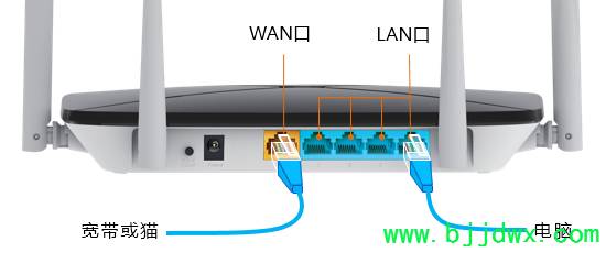

1、【路由器】安装新买的【路由器】或者恢复出厂设置后的【路由器】我们要正确的把它与光猫连接,光猫连接出来的网线(入户竞带)连接到【路由器】的WAN网口,而【路由器】的LAN网口连接电脑主机。
连接好网线后给【路由器】通电,如果是手机用户,那么新【路由器】通电后几十秒后悔发射出两个默认的WiFi信号,并且这个WiFi的没有密码的,供用户用手机连接设置【路由器】的。

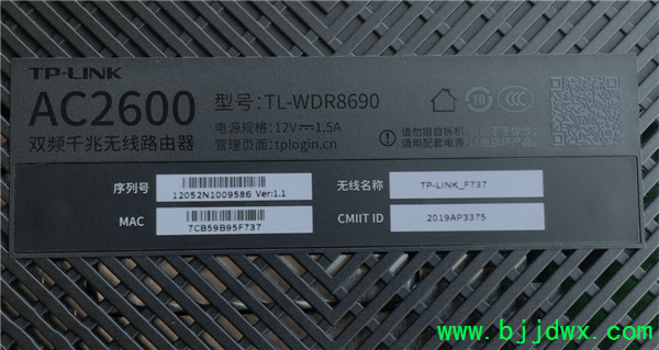

2、确认【路由器】管理页面我们可以在【路由器】的说明书或者【路由器】底部的铭牌上查看到该【路由器】的管理页面地址,tplink【路由器】的管理页面地址都是:tplogin.cn,它还有一个默认的IP地址:192.168.1.1

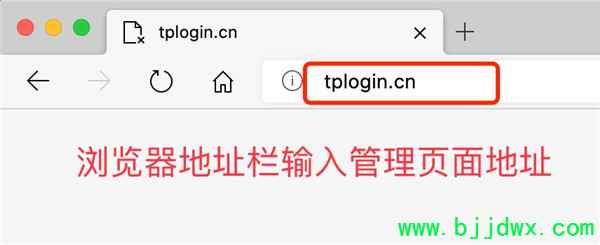

3、打开TL-XDR3250易展版管理页面打开浏览器,在浏览器顶部的地址栏里输入该【路由器】的管理页面地址,比如:tplogin.cn按回车键打开这个地址。

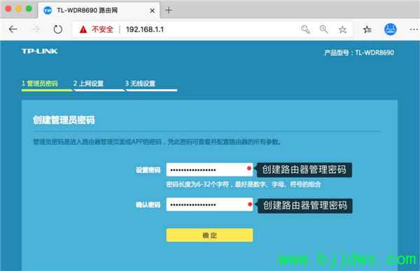

4、设置【路由器】上网打开【路由器】设置页面(管理页面)后,我们要先创建一个【路由器】管理员密码,这个密码就是以后登录【路由器】后台使用的管理密码。注:请务必牢记这个密码,如果你以后忘记了这个密码,就无法进入到【路由器】设置后台了,那么使用将【路由器】恢复出厂设置重新设置了。
输入你想要的管理密码后点击[确定]进入到下一步。

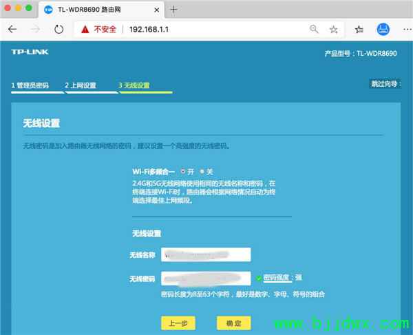

5、设置WiFi无线设置就是我们常说的WiFi网络,这里可以设置你想要的无线WiFi名称跟WiFi密码,然后点击[确定]进入下一步。

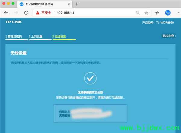

看到下图,你的【路由器】就设置完成了,如果你是手机设置,那么你的手机WiFi会自动断开,等待几十秒后再重新连接上你刚刚设置的WiFi信息即可 上网。
