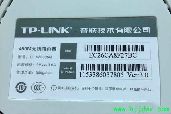

【路由器】底部的铭牌(标签)上都会有该【路由器】的管理页面地址(有些【路由器】标的是:IP地址、WEB地址、IP、管理地址、后台地址等等),这些都是【路由器】的管理页面登录地址。
这些登陆地址有的是ip,比如:192.168.1.1、192.168.0.1、192.168.3.1、192.168.31.1也有的是【路由器】厂商专门为【路由器】设置的登录域名,比如:tplogin.cn、melogin.cn、falogin.cn、tenda(WIFI).com等等…
各个品牌的【路由器】登录管理页面地址都不一样,所以我们必须确认我们要设置的【路由器】登录地址是多少。

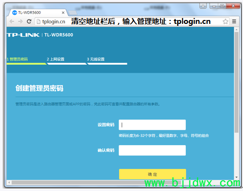

1、打开浏览器,在浏览器地址栏输入我们的【路由器】登录地址(如果浏览器地址栏有字符,请清空地址栏后再输入管理地址)
如上图,恢复【路由器】出厂设置后再次访问【路由器】管理页面,它会提示我们创建一个【路由器】管理登录密码。

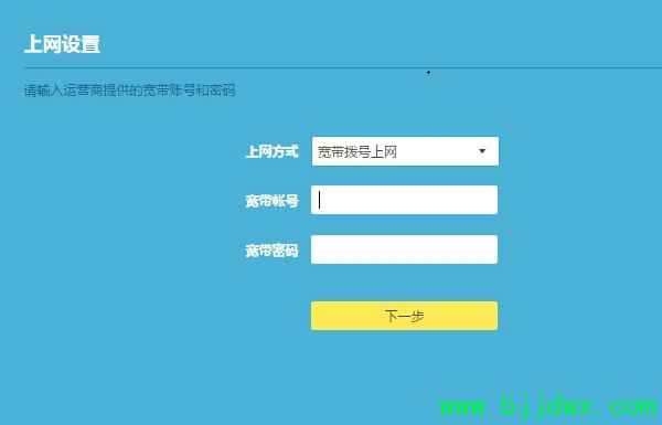

2、设置好管理员密码后,【路由器】会自动检测上网方式,等待几秒钟,根据检测结果设置上网参数。如果检测到是上网方式是:宽带拨号上网——>则你需要在页面中,填写运营商提供的:宽带账号、竞带密码(上网账号、上网密码),如下图所示。
温馨提示:
宽带账号、宽带密码,是开通宽带业务时,运营商提供给你的,如果不记得,可以拨打运营商的客服电话,联系人工客服进行查询或者重置。

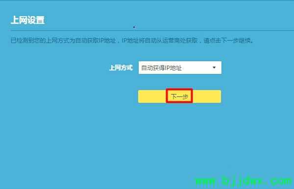

如果系统检测到上网方式:自动获得IP地址——>则页面中无需任何操作,直接点击:下一步就可以了,如下图所示。

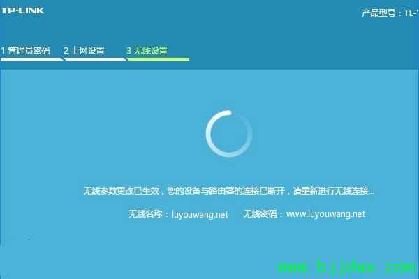

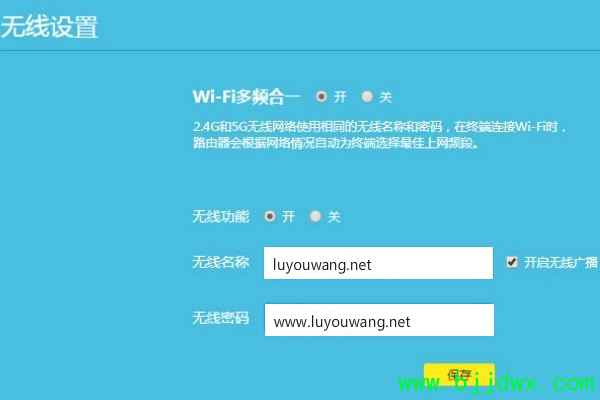

3、根据页面的提示,设置易展【路由器】的无线名称、无线密码((WIFI)名称、(WIFI)密码),如下图所示。
4、页面中会给出提示信息,表示设置完成,可以关闭设置页面。

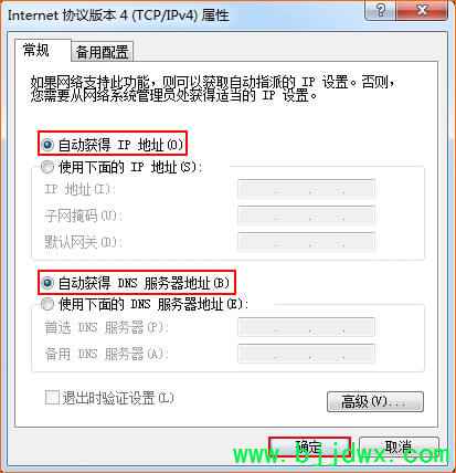

再检查下电脑的IP地址是否是“自动获得”
