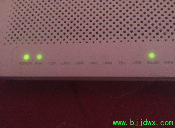

光纤猫正常亮几个灯
光纤猫正常电源灯1个亮,接入信号灯1亮输出灯1个亮,其它灯闪亮就是正常。

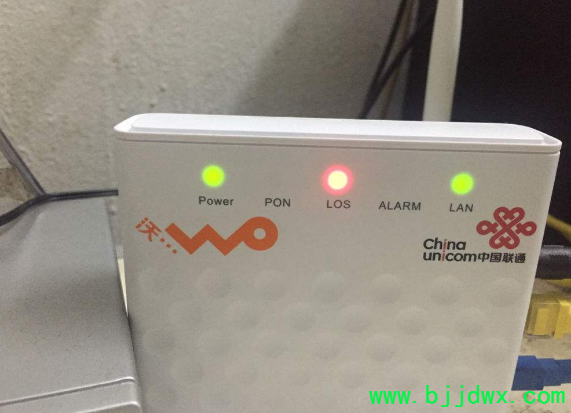

光猫上的指示灯比较多,有电源灯、PON灯、LOS灯等等。如果网络是正常的,一般情况下,光猫的电源灯、PON灯要保持常亮的状态,且颜色是绿色,如果发现灯在闪烁,也不要着急,这个情况表示在搜索网络;光猫的LOS灯不要亮,LAN口的指示灯要常亮。
