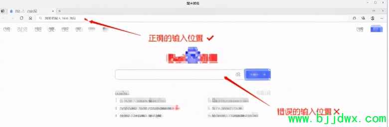

1、输入的位置不对
切记切记,输入管理地址的正确位置是在浏览器的地址栏里,并不是搜索引擎的搜索框里!

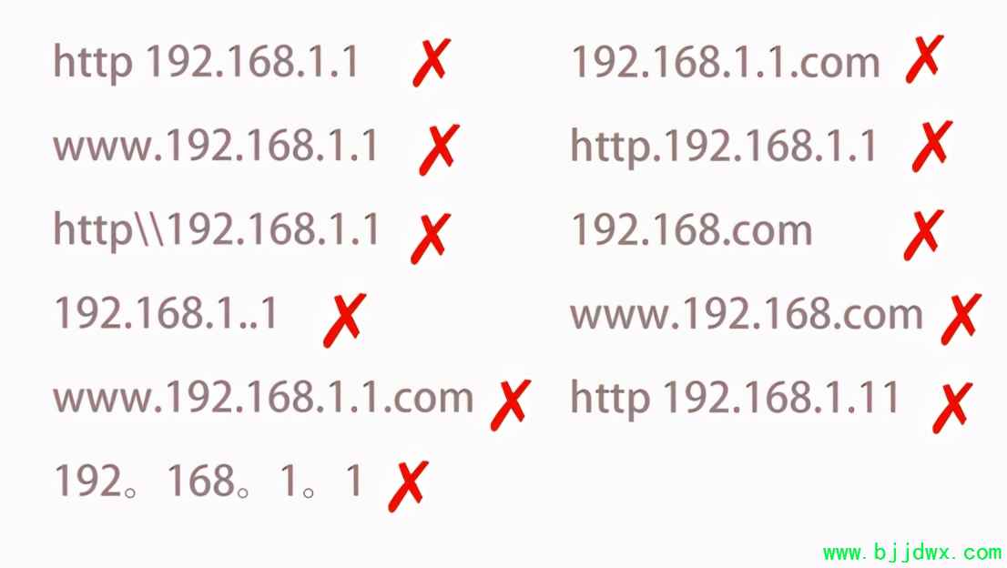

2、地址输入错误
IP地址中不能出现中文句号、空格、www等无关内容。同时,因不同的产品其管理地址不同,输入前应正确查询该款【路由器】的管理地址(192.168.0.1或者192.168.1.1),通常【路由器】的管理地址会在【路由器】底部的标签上说明。

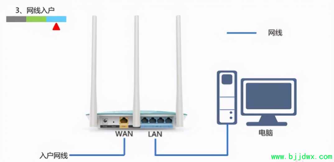

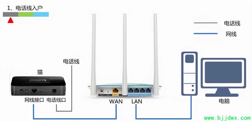

3、插口及网线的问题
【路由器】正确的接线方法如上图所示,确保WAN口连接宽带,LAN口连接有线上网设备(并且接口稳定连接不松动),否则即使管理地址输入正确了也无法进入。除了接线问题外,网线质量也有可能是一个问题,可以尝试更换一条新的网线。

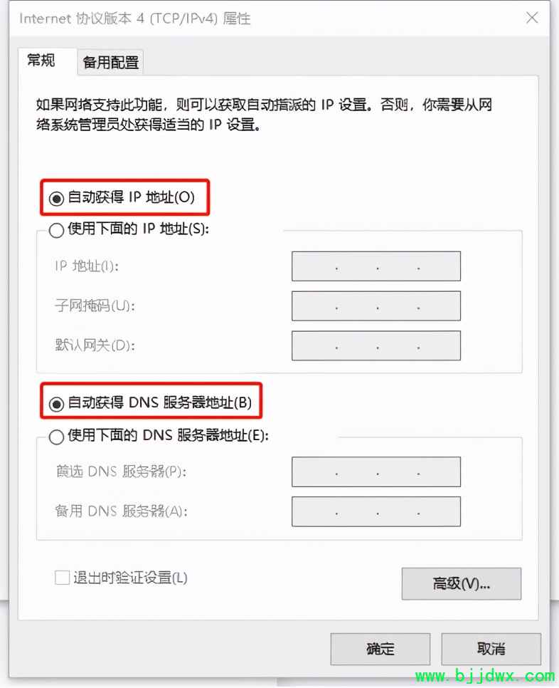

6、电脑的IP地址设置出错
我们需要进入网络和Internet设置→更改适配器选项→以太网→属性→Internet协议版本4,并把电脑的IP地址以及DNS服务器地址设置为自动获得,如果地址设置为固定地址,则有可能会发生【路由器】管理页面无法进入的情况。

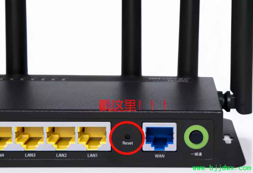

7、【路由器】之前设置过的上网参数未清空
这种情况下,建议恢复【路由器】的出厂设置。在【路由器】接通电源的情况下,用牙签或者笔尖戳【路由器】的reset或者default键小孔5-10秒,当【路由器】所有指示灯同时亮起时松开按键并静等一分钟左右让【路由器】系统重启稳定后再进行设置。
