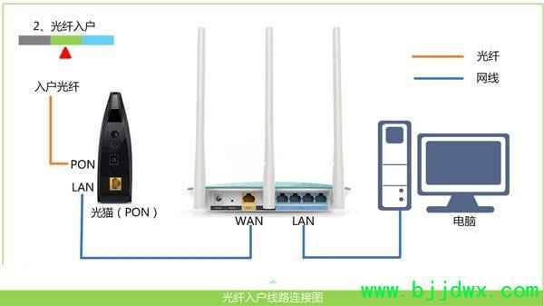

1、首先需要先把你的【路由器】、光猫(宽带网线)、电脑连接起来。目前很多型号的 华为、荣耀【路由器】都支持网口盲插,光猫(宽带网线)、电脑 可以随意插在【路由器】上任意一个接口,不用担心出错。
温馨提示:
如果是几年以前买的华为、荣耀【路由器】,是不支持网口盲插的,则 光猫(宽带网线)需要插在【路由器】的WAN接口,电脑需要连接到【路由器】1、2、3中任意一个接口。

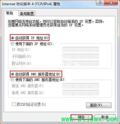

2、需要把电脑的ip地址设置成:自动获得,如下图所示。(对于以前手动修改过IP地址的才需要这么做)

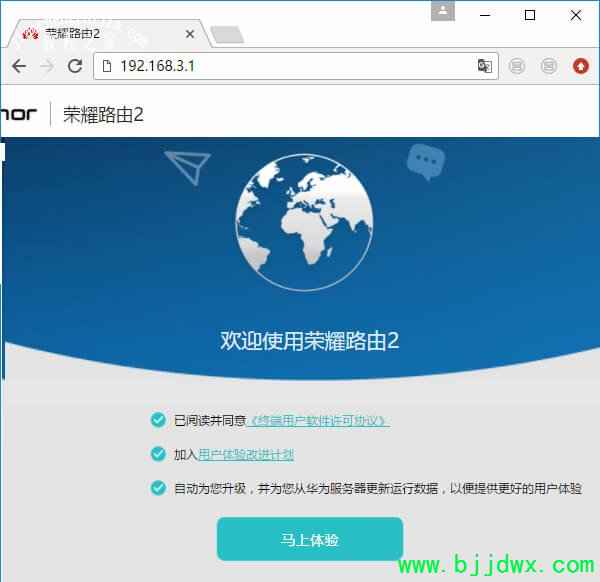

3、打开浏览器,把浏览器地址栏的内容清空、输入:192.168.3.1,按回车访问设置页面,然后点击:马上体验 。

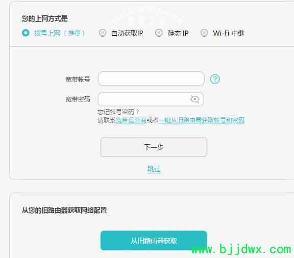

4、【路由器】会自动检测你家宽带的 上网方式,稍微等待几秒钟,根据检测结果设置正确的上网参数。
如果检测到上网方式是:拨号上网 ——>需要在页面中填写你家的 宽带账号、宽带密码——>填写好了之后,点击“下一步”即可,如下图所示。

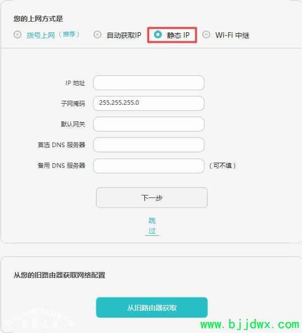

(3)、如果检测到上网方式是:静态IP ——> 你需要在页面中,填写运营商提供的 IP地址、子网掩码、默认网关、首选DNS、备用DNS ,如下图所示。

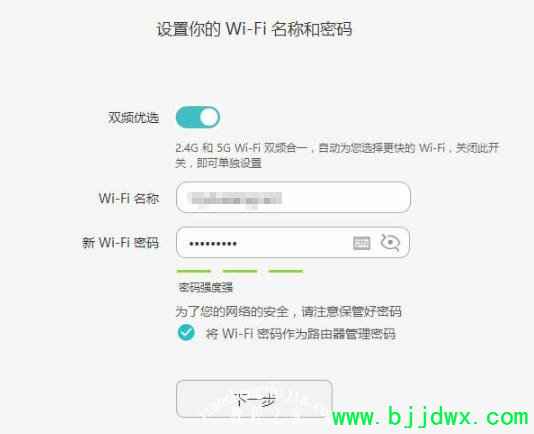

5、在Wi-Fi设置页面中,自定义设置荣耀【路由器】的 Wi-Fi名称、Wi-Fi密码,如下图所示。
温馨提示
Wi-Fi密码,最好是用:大写字母、小写字母、数字、符号 的组合来设置,并且密码的长度大于8位。 这样设置后,Wi-Fi是最安全的,可以避免被别人蹭网。

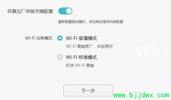

6、在跳转的页面中启用:恢复出厂保留关键配置 这个功能 ——> Wi-Fi功率模式 选择:Wi-Fi穿墙模式 ——> 点击:下一步,如下图所示。
