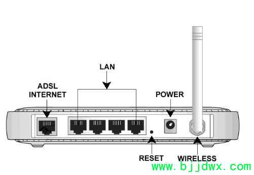

通过【路由器】背面查看【路由器】默认用户名和密码(图一):
如果您忘记了【路由器】的用户名和密码,该怎么办?
如果忘记密码,您需要重置无线【路由器】或ADSL调制解调器。您可以通过以上方法找到有关【路由器】默认密码。如果仍然找不到,您可以重置【路由器】。现代【路由器】和调制解调器有一个隐藏的复位按钮,您需要用牙签按15秒。它会将【路由器】重置为出厂设置(如下图二)。

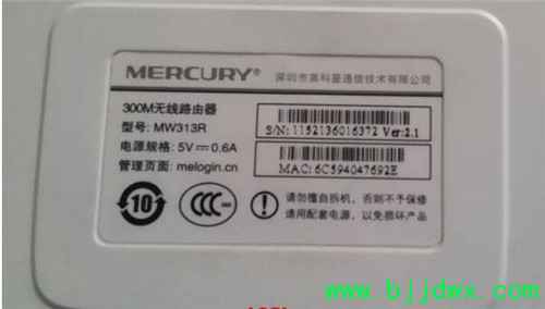

所以,需要先确认下你【路由器】的管理地址,到底是不是192.168.1.1? 我们可以在自己【路由器】底部铭牌中,查看到这台【路由器】的管理地址,如下图所示。

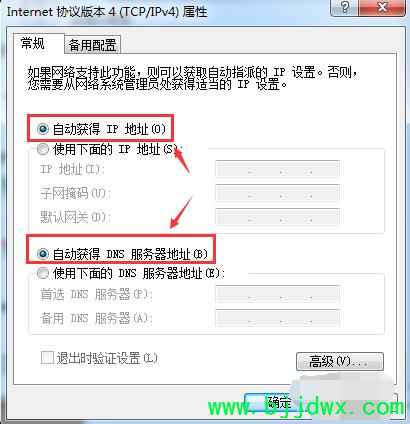

在网络显示连接状态没问题的时候,看看是不是自己指定了获取ip地址。我们打开Internet协议属性查看,设置为ip为自动获取,DNS服务器也为自动获取,如下图所示。

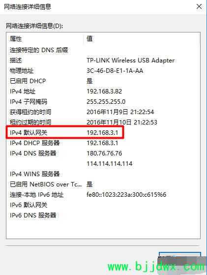

电脑用网线连接到【路由器】的LAN接口后,我们可以通过查看电脑上获取的IP地址,来判断【路由器】的管理地址是否被修改了?以及找到修改后的管理地址。请参考:如何查看【路由器】的IP地址

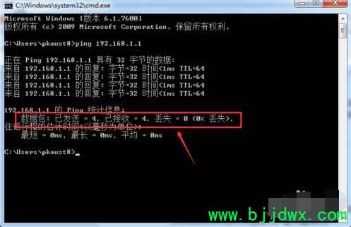

6、ping 192.168.1.1

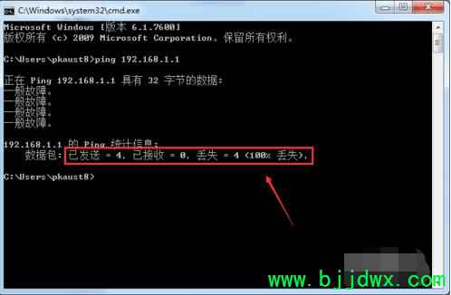

输入【路由器】的默认地址是192.168.1.1没问题的话,我们可以先来做ping试试看。先按下快捷键打开Win7系统的运行对话框,输入cmd回车。在打开的dos命令行里输入ping 192.168.1.1并回车。此时可以看到网络是不通的。192.168.1.1是不能进去打开。如下图所示。
7、更换网线
根据步骤6知道网络不同,我们可以找个好的网线来代替下在使用的网线,更换后,我再来ping 192.168.1.1。看看是否可以ping通。
如果ping通了就说明是网线问题,这些192.168.1.1可以打开进去了。如下图所示。

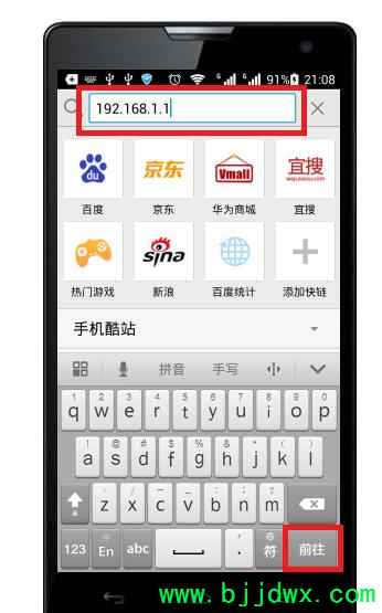

(2)、打开手机上的浏览器,在地址栏中输入:192.168.1.1打开设置界面。
温馨提醒
①、新版的水星【路由器】也可以输入 melogin.cn 也可以打开管理页面。

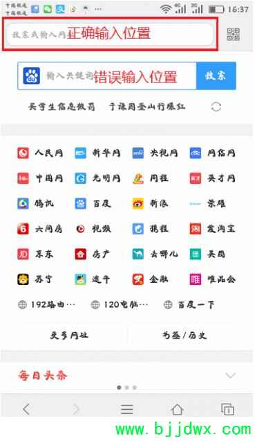

②、发现很多用户根本就没有在手机浏览器的地址栏中输入192.168.1.1,而是在搜索引擎的搜索框中输入的192.168.1.1,这时候肯定是打不开192.168.1.1设置界面的。
请大家一定要在手机浏览器的地址栏中输入192.168.1.1

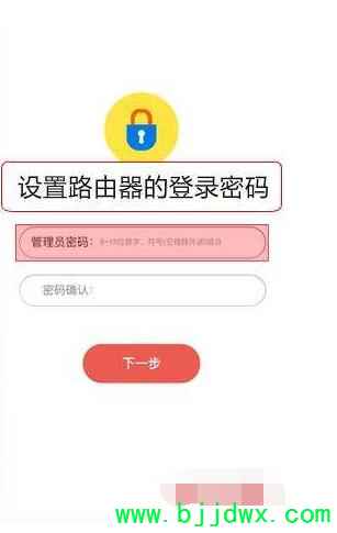

(3)、创建登录密码,建议与后面设置的(WIFI)密码相同,方便以后设置,管理【路由器】。

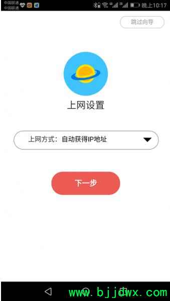

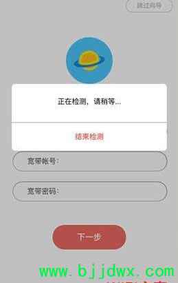

(4)、进入后,【路由器】会自动识别你的上网方法,这里检测到小编的是 宽带拨号上网 就需要输入宽带账号与宽带密码。这里一定要填写正确,以免不能上网。
特别说明
如果检测到是 自动获取ip地址 就不需要操作,直接点击下一步就可以了。

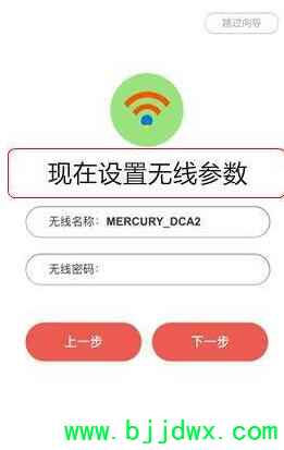

④、设置【路由器】的(WIFI)名称与(WIFI)密码。点击下一步设置完成【路由器】
说明:
①、无线名称:建议用字母、数字或者字母与数字的组合进行设置。切勿用中文汉字设置,因为部分手机、平板电脑、笔记本电脑等无线设备,并不支持中文名称的无线信号。
②、WiFi密码:建议用 大写字母+小写字母+数字+符号 的组合来设置,并且密码长度要大于8位。
