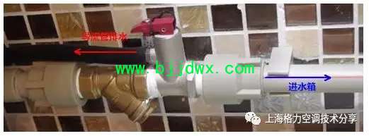

前期,发现有家用空气能热水器水箱胀裂的情况发生,经排查发现,是因为机组安装时未安装安全阀导致水箱压力增高无法泄压,致使水箱胀裂
怎么避免和解决这个问题呢?
解决方法就是在自来水进水管路上增加一个安全阀,水压高的还要增加降压阀,安全阀的安装方式,具体如下:

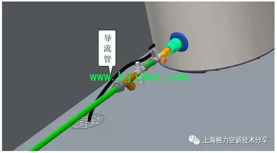

1、安全阀直接安装于水箱进水管路
此种安装形式适用于补水压力为 0.15~0.6MPa 的情况。
采用此种安装形式需注意以下事项:

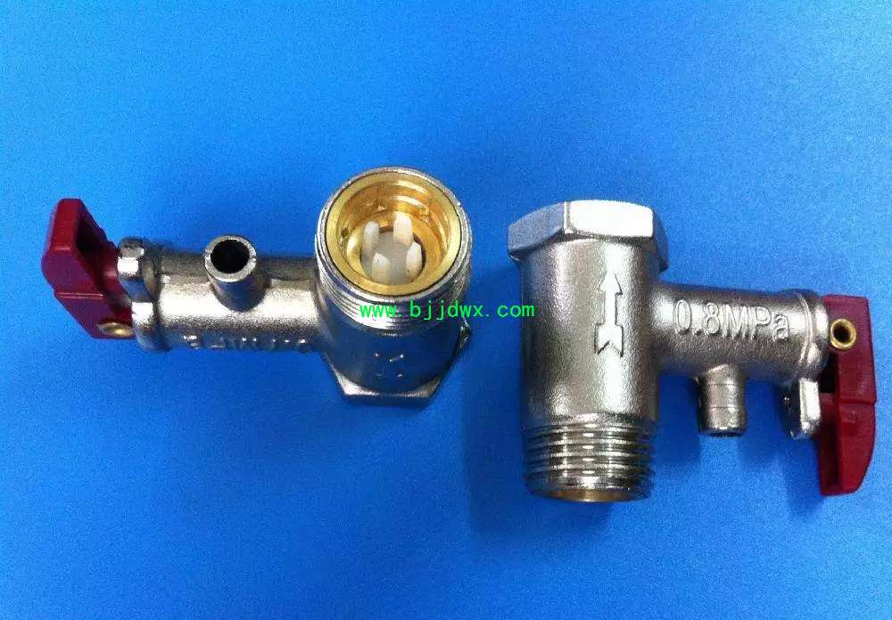

1)确定安全阀的安装方向。安全阀本身具有单向止回作用,安装时必须依照安全阀阀体上箭头方向沿水流方向安装,否则将造成水箱无法正常补水。
2)确定安全阀的安装位置。 安全阀务必安装在过滤器和水箱之间的管路上,且安全阀和水箱必须保持水路连通,之间不允许安装单向阀或其他任何阀类。
(3)安全阀的排水嘴处必须连接导流管,将泄压流出的水引向地漏或其他排水处。安全阀导流管请保持一直向下的坡度排水,避免低温下因积水冻结而导致安全阀失效的情况发生。
(4)安全阀本身具有单向止回作用,补水管处无需再安装其他止回阀。

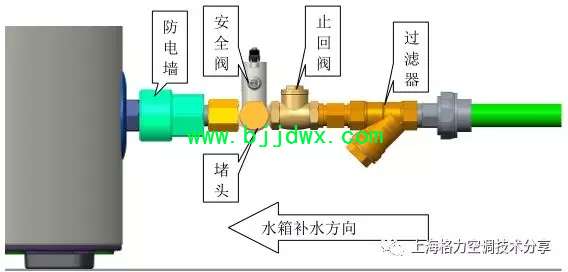

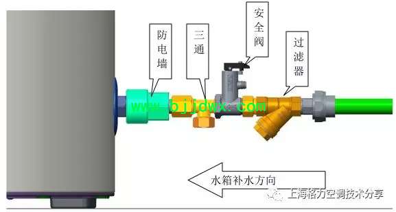

2 、 安全阀采用旁通形式安装于水箱进水管
此种安装形式适用于补水压力低于 0.15MPa 的情况,例如:采用储水箱给空气能热水器水箱进行补水的情况。
采用此种安装形式,需注意以下事项:
(1)由于安全阀采用旁通安装形式,起不到补水管单向止回作用,因此补水管必须安装止回阀,且止回阀的位置不允许在安全阀与热水器水箱之间。
(2)安全阀不连接三通的一端需用堵头堵上。
(3)安全阀的排水嘴处必须连接导流管,将泄压流出的水引向地漏或其他排水处。安全阀导流管请保持一直向下的坡度排水,避免低温下因积水冻结而导致安全阀失效的情况生。
4)安全阀和水箱必须保持水路连通,之间不允许安装单向阀或其他任何阀类。
(5)若采用此种安装形式,补水压力仍较低,则建议在进水管路加装增压泵。

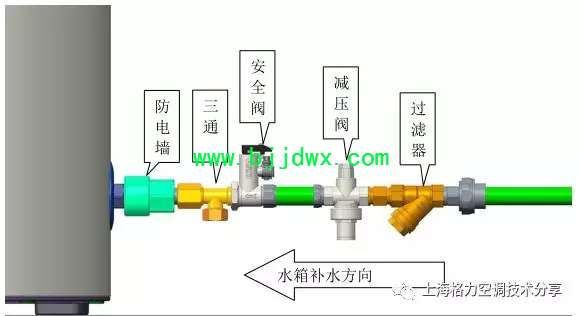

3 、安全阀直接安装于水箱进水管路且进水管路加装减压阀
此种安装形式适用于补水压力超过 0.6MPa 的情况。(用户侧自来水进水水压高,安全阀经常打开漏水,一定要采用加装减压阀的方式解决)
采用此种安装形式,需注意以下事项:

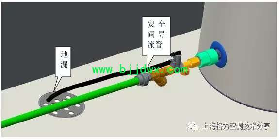

(1)安全阀的排水嘴处必须连接导流管,将泄压流出的水引向地漏或其他排水处。安全阀导流管请保持一直向下的坡度排水,避免低温下因积水冻结而导致安全阀失效的情况生。
(2)安全阀和水箱必须保持水路连通,之间不允许安装单向阀或其他任何阀类。
(3)减压阀安装在相对于安全阀远离热水器水箱的位置,不允许安装在安全阀与热水器水箱之间。
4)减压阀建议采用格力物料编码为 “07333700052 ”的减压阀,减压阀后水压调节为 0.3~0.5MPa 较合适。减压阀的箭头方向需沿水流方向安装。

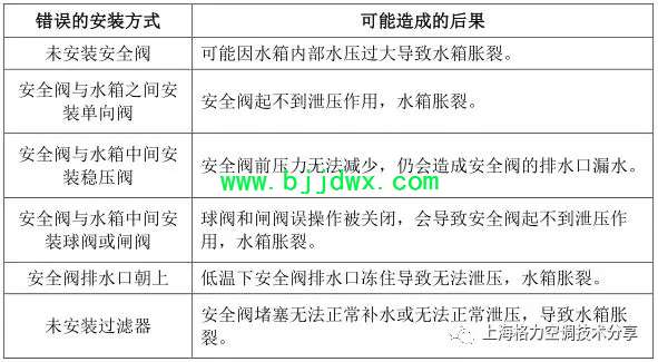

4 、如下的安装方式均为错误安装,安装时请避免:
以上内容,望一线从事空气能热水器安装的服务人员认真学习,避免水箱胀裂的情况发生。
