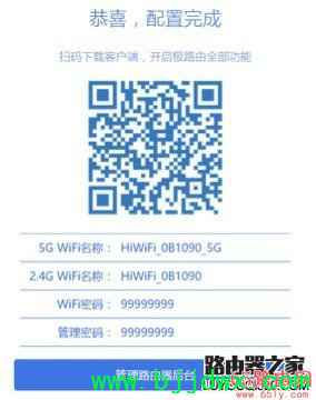

配置完成

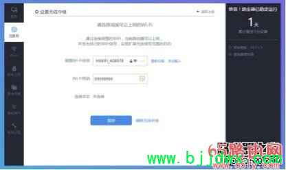

点击“两步设置,立即上网后”,上网方式选择其他方式中的无线中继

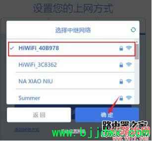

之后搜索主路由无线名称,输入主路由无线密码,点击一键无线中继
后续流程与有线桥接方法一致

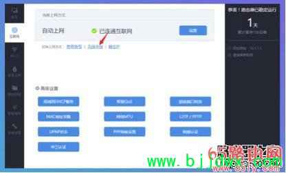

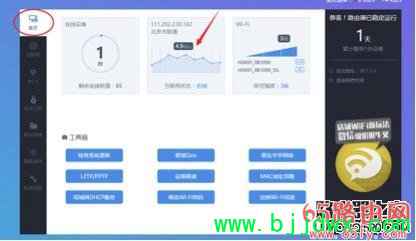

如果机器不是首次安装,从后台可以直接设置有线或无线桥接,首先还是主路由保证上网正常,连线方式同首次安装,之后登陆辅路由后台

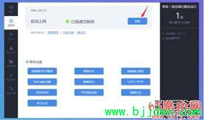

登陆后,在首页点击箭头所指处,或直接点击互联网,进入外网配置页面
有线桥接选择自动上网,点击设置

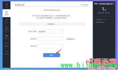

一般情况下,WAN口模式,DNS保持默认即可,无需修改,之后点击保存,即设置完成

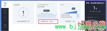

无线桥接选择无线中继,进入后搜索主路由无线名称,输入主路由无线密码后保存
首页互联网状态显示在线,即表示设置成功
